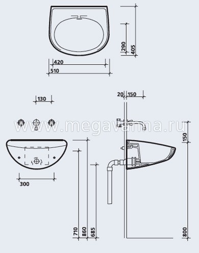

Уважаемые форумчане, очень нужна ваша помощь!
Муж собрался ставить раковину-кувшинку над обыкновенной (85см) стиральной машиной из-за острой нехватки места в будущем совместном санузле (покупка низкой спецстиралки не рассматривается). Насколько я поняла из того, что вычитала в недрах сети высота верхнего края будет около 105 см. Кому-то это нормально... но мне с моими 163 сантиметрами роста умываться точно будет не комфортно.
Ругаемся уже вторую неделю. Он утверждает, что в нашем случае получится около 100. Как получится - не говорит (чувствую, пАрит :mad. Есть вариант утопить машинку в пол на несколько см. Крышку с машинки снимать не будем.
Опытные санехники, распишите мне, плиииз, в самых ярких красках минусы такого расположения, чтобы я хоть чем-то могла аргументированно отвечать в спорах. Какая наименьшая возможная высота может получится?
Если у кого-нибудь такое решение в ванной - покажите, пожалуйста! Может я преувеличиваю, а на самом деле все может получится преотличненько...
Высота стандартной стиральной машины - 85 см, высота раковины кувшинки (с учетом сифона) - 12 см, зазор от машинки до раковины - примерно 3 см (чтобы при вибрациях машинки не сломать раковину). Итого имеем высоту 100 см. Мы с супругой (её рост 162 см) отказались от раковины над машиной, сделали просто на стиралку положили кучу книг, получили высоту от пола 100 см и попробовали представить что это раковина, оказалось очень неудобно, спина быстра начинает уставать из-за такой высоты. Попробуйте воссоздайте картину как мы и все поймете и решите.

попробуйте такую
или такую
Регистрация: 09.03.2010 Новосибирск Сообщений: 5307
Makarone В обоих вариантах получится о-о-очень высоко...
SVKan в обоих случаях проекция = 175мм что достаточно мало )

Makarone написал :
так-же можно купить стиральную машинку меньшей высоты..
Для первой раковины судя по картинке это без сифона, который похоже ставится вниз (или я неправильно картинку понял?).
Для второй раковины 175мм это до дырки, а не до низа раковины...
