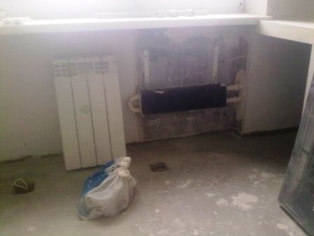

Здравствуйте.Очень нужна помощь.В новой квартире строители оставили после себя вот такое чудо отопительной техники.Хочеться поставить биметалл(уже закуплен) проблема в том сейчас межосевое 120мм на новых500мм переваривать стояки нет возможности(зашиты гипроком).Вариант накрутить переход на полипропилен ставить байпас терморегулятор и два крана.Будет ли система работать.Дом 18 этажей мой 16-й подача сверху.Жду Ваши мнения зарание спасибо
Мшинн,
я бы поставил не 4 секции 500мм по осям, а 6 секций 350 мм по осям.

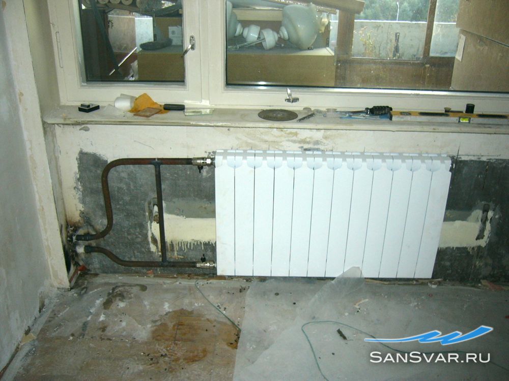

замена радиаторов отопления, газосварка

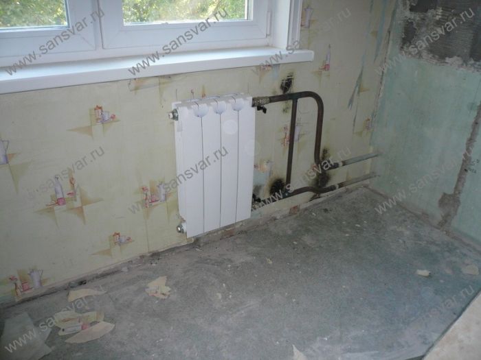

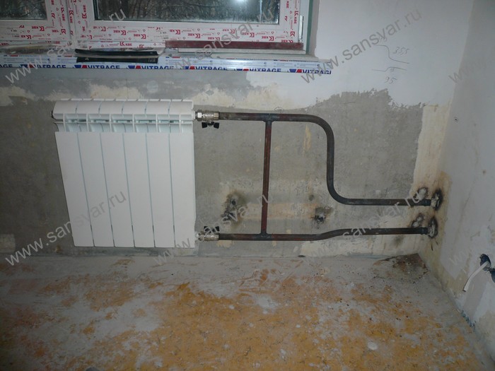

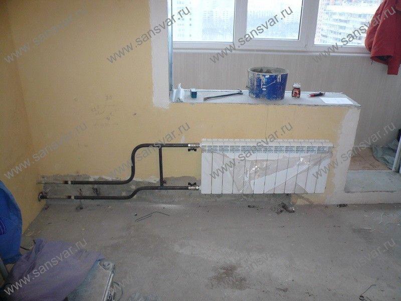

Ставиться как обычно кран маевского и всё будет работать...в случаи необходимости спускается воздух и всё.
Как правило такая процедура бывает необходима только один раз при первом пуске отопления (осенью) или в случаи внепланового отключения и слития воды в отопительный сезон (например авария какая)
сколько таких вариантов мной уже переварино и всё работает нормально...

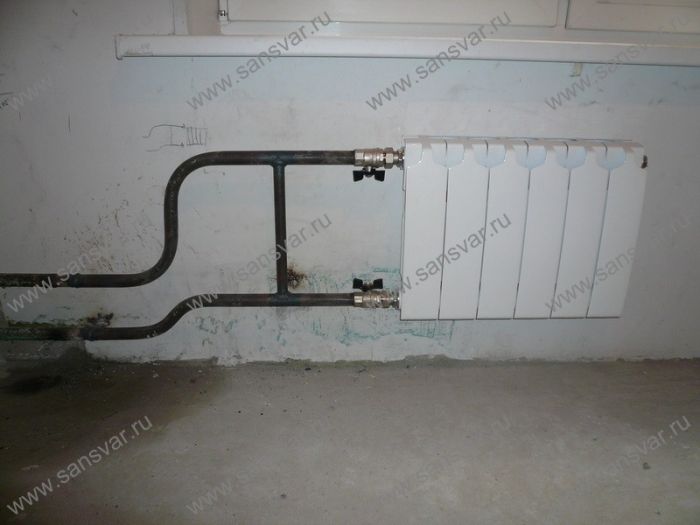

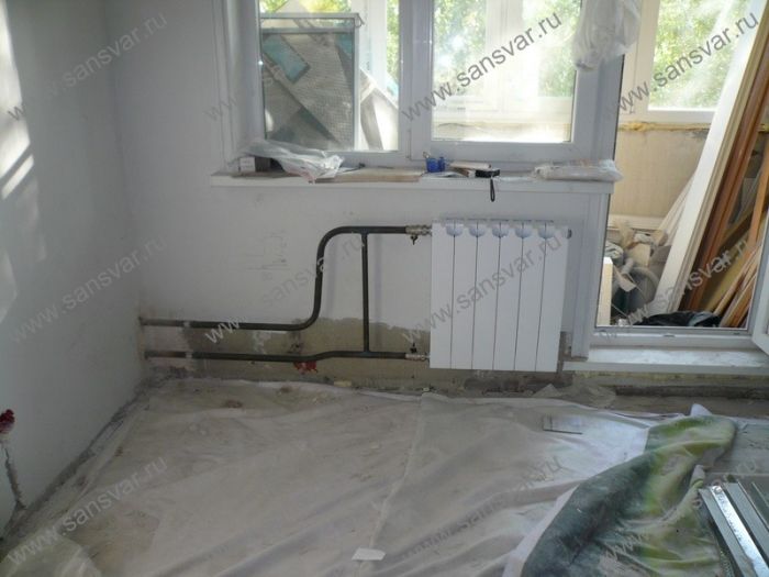

Встречал и в новом доме... . Надстроили один этаж, а проект изменить "забыли".

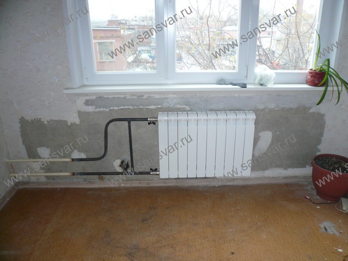

waw0375 написал :
я же написал "как правило" а не только в старых домах...на вашем фото, как раз кран стоит для спуска воздуха

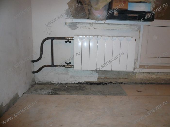

sansvar написал :
Сансвар, я часто смотрю ваши фотографии и вижу полнопроходные краны (Bugatti судя по всему)с чёрной ручкой. Ведь ими нельзя регулировать температуру радиатора.
Почему вы практикуете в основном именно эти краны?
Регистрация: 03.12.2005 Владивосток Сообщений: 7668
Chevron написал :
Потому что они там не для регулировки, а для отключения радиатора при замене. Это бюджетные варианты отопления. Регулировка створкой окна и простудой.
