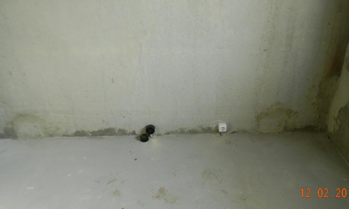

На фото, плохо видно... но если, это штукатурили чем-нить вроде "Ротбанда" по пазогребёнке: ничё удивительного! Странно, что тогда всё не осыпалось... но всё ещё впереди! Нельзя гипсом по гладкому гипсу...разве что, фугеном можно.

Почему это??Обычное дело.Грунтовка и "Ротбанд".Стоит по многу лет вполне нормально.
На фотке "хитрый" способ.Зачем-то решили наклеить сетку.Потом по невысохшему гипсу сразу нанесли второй слой.Результат на снимке.
