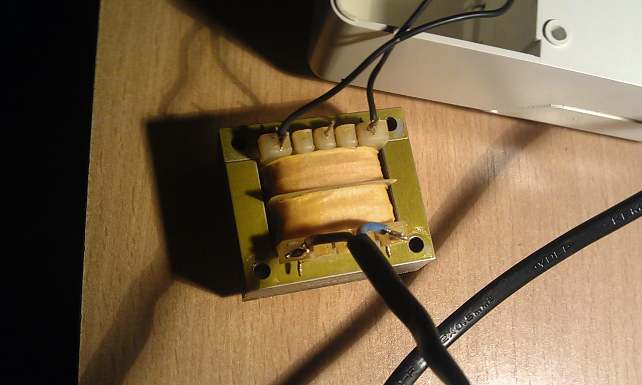

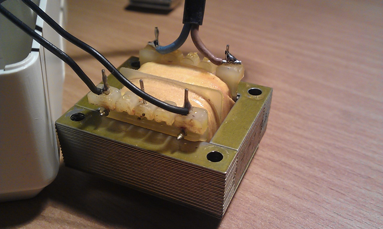

Сгорел транс, подскажите на какой заменить? хотя бы по каким параметрам подбирать?
17-18 В. переменки. Ток 50 мА. На выходе после моста должно быть 24 В.
Vlad Zhdanov написал :
что-то не понял после какого моста? не очень силен в этом. просто на транс приходят 2провода от розетки и 2 на усилитель идут. такой подойдет?
Это слишком мощный транс. Вполне достаточно такого:
А вы уверены что сгорел транс? Вы обмотки прозванивали?
Там перед выпрямителем стоит маленький СМД резистор, который работает как предохранитель. Чаще всего вылетает именно он.
перед трансом напряжение есть, после него нету. Резистор не видел, надо глянуть

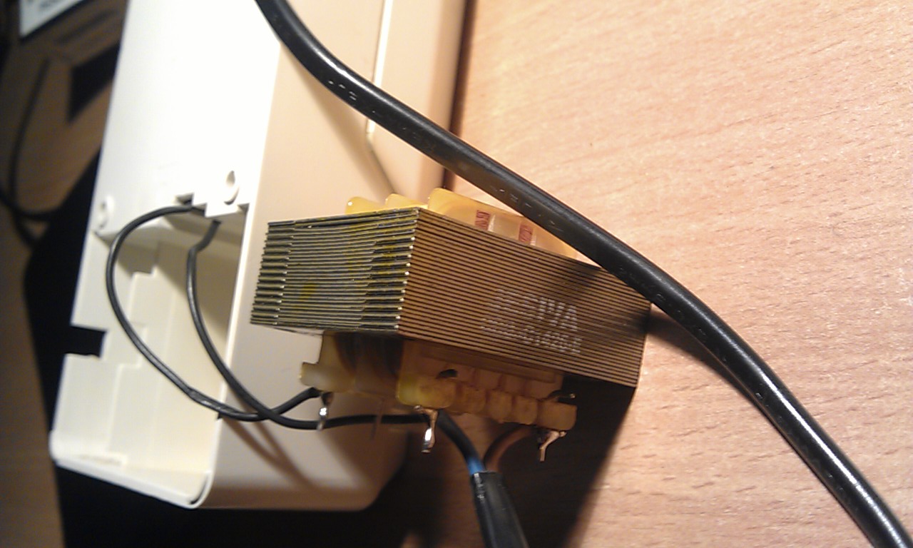

что-то нет там резистора никакого. транс JESIVA XXX-X1426-e
x-не разобрать
