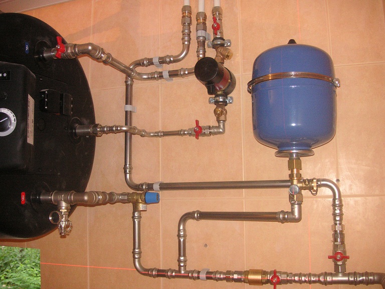

В таунхаусах бы обычно выносим бойлер в подсобные помещения или в гараж. Часто вешаем на стену нержавеющий бойлер ACV. И долговечный, и места не занимает (см. фото промежуточного варианта монтажа снятого кривым фотиком)
Кроме того, бойлеры с выводами вверх есть у Рефлекса, если не захотите ACV.
А Дражицу вашу лучше выкинуть сразу, т.к. всё равно расстанетесь с ним через несколько лет.
Тройники, краны валтек и виеговская нержа - очень сильно
Регистрация: 17.02.2008 Москва Сообщений: 2879
Ваш вариант, при условии, что трубы должны быть обязательно светлые/блестящие?
Не помню, чтоб эти ACV можно было вешать горизонтально. Конвекция внутри водопроводной колбы ухудшается, а это снижает мощность бойлера. А случайное слитие теплоносителя при заполненной колбе ГВС сломает эту колбу. Ну может я чего ни знаю, может специальное исполнение бойлера?

Конечно, ACV SLEW, вешаю только их.
Резьбовая нержа?
Краны Оннинен или виговские нерж под пресс
Насос Альфа из нержи.
Грязевик и ОК резьбовая нержа.
Заказчица просила попасть в цвет, а не на деньги

Нержа, горизонтально не вешаются. Модель 300 литров - только на пол. Все присоединения Бакси Примьера - цанговые кольца под медь 22 мм. Расположение выводов теплообменника в них не очень удобно. Похоже, что делают их в Англии.
Я удивлён Вашим увлечением горизонтальными бойлерами, так как в горизонтальных движение воды больше расположено к перемешиванию. Это особенно проявляется при большом расходе ГВС. В вертикальных слой нагретой воды над теплообменником как то блокирует выбросы холодной воды от входного патрубка. Ещё на Вашей картинке удивило отсутствие редуктора на входе бойлера.

Вода своя,скважная, вся водоподготовка ниже, на фото не видно.
