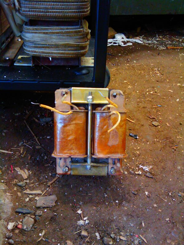

Подскажите пожалуйста, как обмотки соединить? последовательно или параллельно?
Или может вообще вход на одну обмотку, выход с другой, как в старых дросселях для ламп дневного света?
ЗЫ. Опознавательных знаков на борту нет.
вам надо соединить две обмотки дросселя ПОСЛЕДОВАТЕЛЬНО И СОГЛАСНО..Попробуйте соединить так как на картинке справа, включить дроссель в цепь ДРЛ через тонкую проволочку - предохранитель..
Если при включении перегорит - то поменяйте местами выводы одной из катушек..

Maxim80 написал :
левый нижний кончик соеднить справым верхним
Понятно, соединяем начало одной обмотки с концом другой.
Всем спасибо за консультацию.
На вашей фоте - верхние вместе(левый и правый) и в дальнейших соединениях не участвуют.Час назад с вышки в "душу"
им заглядывал... На вид от ДРЛ-250.

Orenburg1969 написал :
Так это начало обмоток.
