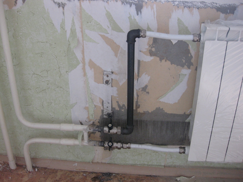

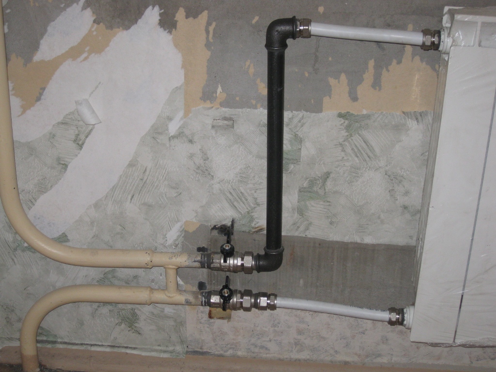

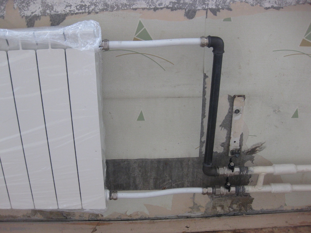

ДОбрый день, сантехник ТСЖ установил новые радиаторы, но как-то странно подвел трубы, просьба оценить - правильно он сделал или нет - к радиатору подведен металлопласт.
за ноздри его повесить.после как переделает.
Такой металопласт нельзя подводить. Цанги потекут очень скоро. Да и труба думаю не лучшего качества. Посмотрите работы Сансвара как правильно надо делать. Вообще отопление правильно делать на металле.
только у Вас ещё более странно - и металлопласт и сталь на резьбе
удивительная фантазия

Заставить переделать? Просьба дать ссылку - как правильно ???
Игорь, дайте пожалуйста совет- по какой схеме переделать? Краны и муфты еще можно использовать или уже навыброс? Поставили все сегодня...
Модератор Регистрация: 10.10.2006 Москва Сообщений: 8826
Remont2012- переделывать только на стальные трубы, материал , который изначально заложен в инж. проекте здания. Изменение проекта чревато не только судебными издержками, но и трагическими последствиями.
примеры см. здесь

Хотелось бы дополнить, схема подводки к радиатору будет зависеть от направления подачи. Изначально, для конвектора, подача сверху или снизу роли не играла, в связи с тем, что конвектор - это изогнутая оребрённая труба и внутренних перемычек (доп. байпассов) которыми являются секции радиатора, у конвектора нет.

Скорее всего подача у вас идет снизу, поэтому подключение неправильное - сделайте лучше "ленинградку" (вход и выход - в нижних точках батареи). Краны перекройте, стальную трубу открутите, батарею поднимите на 5 см, нижнюю трубу металлопластиком подключите к дальнему нижнему заходу (через два уголка), а выход к верхней трубе. Не забудьте кран Маевского.
P.S. И поменьше слушайте умников - металлопластик у них вырывает, видишь-ли, течет все - делать нужно нормально и все будет стоять. Куда, блин, вырвет металлопластик, если трубы жестко зажаты между батареей и стояками??? (Главное, чтобы МП трубы были установлены не в натяжку, а с "походом" 3-4 мм.)
P.P.S. Хотя "американки" на стояки я бы не поставил - тут и обычные хорошо подходят (чем мастер руководствовался?).
