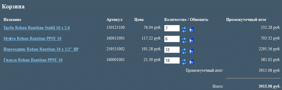

Уже заготовил необходимые отрезки трубы Рехау. В течении двух недель постараюсь отвезти на испытания.

Если вам интересны испытания этой трубы, несите 7 метров, я готов взять её до кучи. Если нужно с фитингами, то прихватите ещё 12 переходов на внутреннюю резьбу 1/2".
