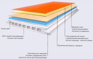

Еще есть водостойкий ламинат. Он только называется "ламинат", потому что похож по внешнему виду и способу монтажа, но в его основе не МДФ, а ПВХ. Как декоративные ПВХ панели, которыми стены и потолки отделывают, только прочный, по нему ногами можно ходить и сантехнику на него ставить.

в магазине видела такие
но они для стен
картинка правда так себе , но лучше не нашел
Профан27 написал :
Называется . ПВХ покрытие, различных расцветок, под дерево и камень. Уже монтировал, монтаж как у ламината, только компенсационные зазоры не нужны, ну и мне кажется неоправданно дорог, около 2000 р. за кв.м.
Не только Aqwa-Step. И другие марки есть. Но Aqwa-Step, правда, самый распространенный.
Кошка мур, а то что Вы показали - это панели для стен и потолков. По ним ходить нельзя - хлипкие. А для стен в душевой пригодны очень даже. Вот только что из такой душевой вылез, голова еще сырая.
