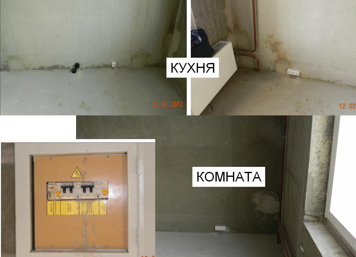

vir, Во-первых,провода от застройщика лучше бы совсем заменить.Далее.Если планируете короба по потолку или натяжные потолки,то разводку можно сделать по потолку.Если стяжку не трогать,то остается вариант по стенам.Правда надо учитывать,что горизонтальное штробление в несущих стенах со срезанием арматуры запрещено.
mihamaster написал : vir, Во-первых,провода от застройщика лучше бы совсем заменить.Далее.Если планируете короба по потолку или натяжные потолки,то разводку можно сделать по потолку.Если стяжку не трогать,то остается вариант по стенам.Правда надо учитывать,что горизонтальное штробление в несущих стенах со срезанием арматуры запрещено.
Согласен
Электрики буду менять всю
