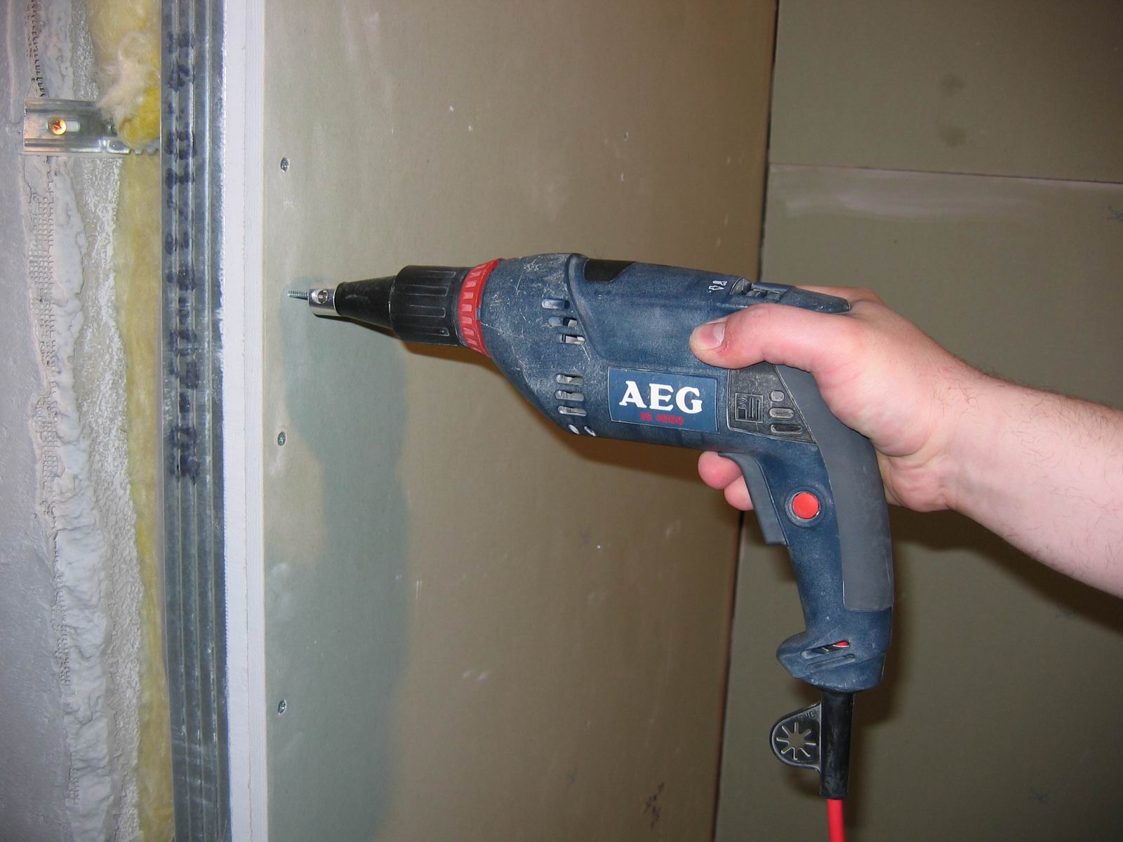

А так,берите такой,как на фотке-замечательный шурик,лишь бы в руку лег.(AEG SE4000)
ДОКА написал :
Ну не скажите,сетевой шурик без трещетки годится только для крепления листовых материалов,где просто надо закрутить саморез заподлицо.
У сетевых шуруповертов обычно стоит муфта ограничения глубины погружения самореза (а также у некоторых аккумуляторных), и совсем не обязательно настраивать ее на закручивание заподлицо.

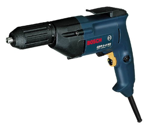

Аккумуляторные не дороже сетевых стоят. Очень рекомендую взять низкооборотную дрель 600-800 оборотов с хорошим редуктором например вот
Все сетевые шурики только для гипсокартона, нормальные шурупы им не покрутишь.
