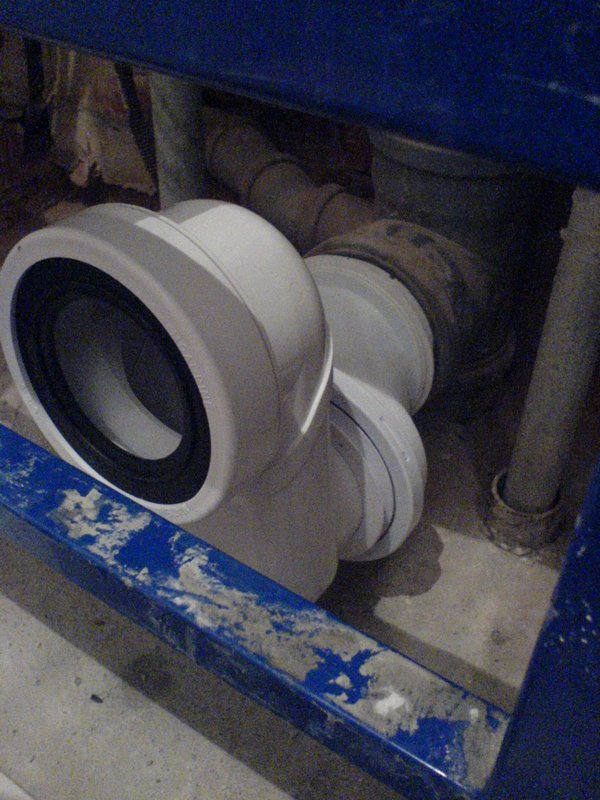

Поставили мне ремонтники инсталляцию Grohe, заделали все кафелем. Подвесил я унитаз, и оказался тот унитаз на высоте 48 см от верхней кромки до пола. Неудобно.
Когда я начал наезжать на ремонтников - они начали говорить о том что:
  1. 48 см - это нормально и удобно
  2. опустить все-равно не получится, т.к. отвод в канализацию расположен слишком высоко и сделать что-либо "нет технической возможности".
    По первому пункту я их переубеждать не собираюсь. Заставил разобрать кафель и фальшстенку.
    По второму - обращаюсь с просьбой о помощи к вам, т.к. сам ни разу не сантехник.
    Фотографии и схему с собственноручно снятыми размерами - прилагаю.
Lige, Когда отвод от стояка по центру-самая плохая ситуация,но почему опять подгоняют высоту инсталляции под отвод, а не наоборот. На инсталляции для кого метку ставят?
Нужно искать решение в перемещении вниз тройника на стояке, либо его повороте на 90

В том ,что можно отвод слива инсталляции ,повернуть под любым углом,а не строго вниз . Пусть выставят высоту инсталляции сначала ,потом крутите тройник от 45 до 90 относительно трубы стояка.Сразу поймёте что можно сделать.

Пока ждал ответ - поискал в интернете, накопал информацию про "Z эксцентрик фановый" с разным межосевым смещением. Что про этот вариант скажете?

Спасибо за советы. Решил задачку следующим образом (см. рисунок):
  1. Z эксцентрик фановый WCLO 13 (130мм)
  2. Эксцентрик для унитаза W0420 (40мм)
  3. Адаптер для фановых с манжетой P-P-VP127
Саму инсталляцию еще не выставлял на нужную высоту.
Возник еще один вопрос: к раме инсталляции крепился на пластмассовых дугах уголок grohe, в который уже и вставлялся патрубок до выпуска унитаза. Теперь уголок как бы и не к месту. Но закрепить каким-либо образом на раме инсталляции собранную конструкцию - наверное нужно? На уголке есть специальные выступы для фиксации дугами.

Lige, Вот эти все переходы фановые лучше не прятать. Для обычного компакта- замечательный эксцентрик, а вместо нормального отвода - колхоз, к тому же он изгибом вниз получился.
Пробовали сливать? Нормально вода уходит? Хотя бы просто вода, для начала)
master.msk написал :
Изгиб больше вбок, вниз не очень сильно.
Сливать пробовали. Нормально уходит и не только вода. )
Регистрация: 04.04.2007 Новосибирск Сообщений: 1452
Получился дополнительный сифон после унитазного. Плохо, когда в канализационной трубе вода стоит.

Lige, вы выбросили кучу денег на полумеру в результате только ухудшили результат.
Я вижу несколько вариантов, выбирается по месту исходя из размеров.
Вариант 1.
Докупить серый угловой отвод от исталляции Viega - он не имеет стопорной юбки, которая упирается в переход. Короткий эксцентриковый переход 90/110 Viega. Отвод диаметр 90, 87 градусов.
Собрать по схеме - эксцентриковый переход повернут вниз-> отвод 90 диаметра наверх -> в него угловой отвод от инсталляции Viega.
Варинат 2 и 3 - "Гуси"
Собрать по схеме - Отвод 67 градусов вверх - > Отвод 67 градусов вниз - > Прямой переход Viega (аналог углового отвода от инсталляции, но прямой и имеет выпуск сразу под 110)
Вариат 3 - аналогично второму, но отводы по 45 градусов (хотя врядли по размерам пройдет)
