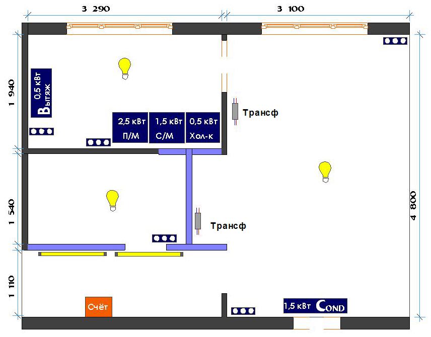

При замене ввода в квартиру, счетчика и проводки возникли следующие вопросы:
1) Почему люди рекомендуют ставить несколько УЗО на разные ветки. Хорошее УЗО стоит около 1500 руб. Почему нельзя поставить одно общее УЗО 10ма на все линии?
2) Ввод в квартиру выполняется проводом Nym 3*4 в металлорукаве 18мм. Нужны ли еще какие-нибудь противопожарные меры? Нужно ли как-то специально оконцовывать(обжимать) провод, для подключения его к автоматам и клеммным колодкам?
3) Монтажная пена - безопасное(с т.зрения пожаробезопасности) средство заделывания получившихся щелей при установке щитка?

А где линия на электродуховку?
Накопительный водонагреватель?
Кухонный щиток будет?
Что за трансформаторы? Подробности.
Санузел совмещённый?
Освещение прихожей? Балкона? Бра в комнате?
Разрешённая мощность? Номинал счётчика, автоматов в этажном щитке?
Реконструкция стояка проводилась?
Как организовано зануление этажных щитков?
Сечение и материал жил стояка?
Ввод меняться будет?
у нас в квартире газзз
не будет
не будет
Что за трансформаторы? Подробности?
на постоянный ток = подсветка в ш-купе и т.д.
совмещённый
в прихожей 2 люминисцентные по 15-20 Ватт , на остальное
стандартно по 100-200 Ватт в помещение, балконный свет пока
не предусмотрен
Затрудняюсь ответить про ограничение мощности.
Дом - хрущёвка, 5-тиэтажка, в щитках ничего, кроме стояка и отводов от него.
Счётчики в квартирах.
Сейчас стоит старый - на нём номинал 5 А и 4 пробки =
две по 6,3 А ,
одна 16 А
и одна старая (керамическая) это 5А видимо 8|
Стояк в щитках старый = алюминий = 4ка = 3 фазы и ноль,
вроде в удовлетворительном состоянии :/
Хочу поменять всё, что необходимо, для того чтобы наличествовала
нужная мощность с некоторым запасом и ничего не выбивало при том
Про линию на поверхность я не спрашивал. А на духовку - надо, надо...
алюминий = 4ка
Н-да, тогда духовку и водонагреватель точно не надо.
Необходимо заменить стояк, то есть провести реконструкцию. Но сомневаюсь, что удастся "поднять" на этот подвиг соседей по дому. А для одного это слишком затратное мероприятие.
А если стояка не касаться, тогда заменить ввод на медь 3*4 (3*6) - третий проводник и сечение на перспективу, под реконструкцию - когда-нибудь да дойдёт очередь. Соединение орешками - только есть ли они на магистраль 4? Если ввод перетягивать по трубам - тремя гибкими проводами, если в штробе/коробе - кабелем NYM или ВВН-нг.
Узнаете, когда подадите заявку на замену счётчика. От ответа на этот вопрос будет зависеть номинал входного автомата. И если он окажется 10А, то стиральной машиной, посудомоечной машиной и кондиционером придётся пользоваться по очереди.
