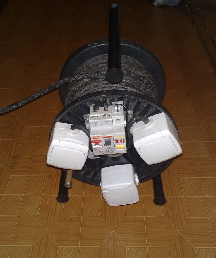

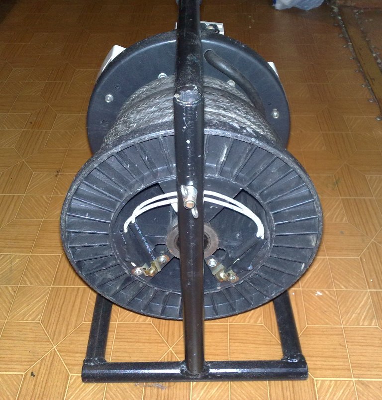

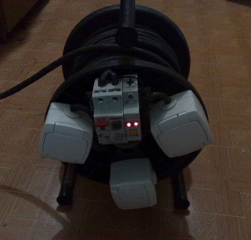

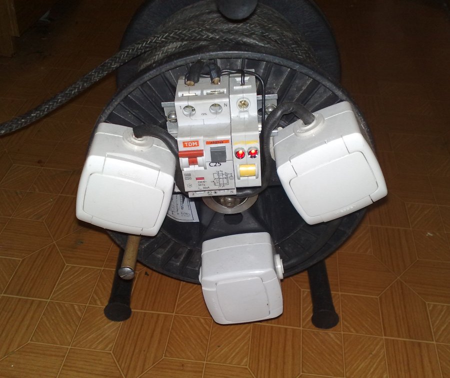

Ну наконец-то и я сподобился!!! Довел до воплощения давнюю задумку. Каркас - из кусков уголка, ржавых, старых, валяющихся. Катушка - у нас на рынке с таких катушек молдинг продают в отделах, где мебельной фурнитурой торгуют, катушки потом выбрасывают... А катушка - вполне ничего себе. В общем, понадобились обрезки уголка, катушка, кусок шпильки М10, мебельная ручка, пара-тройка гаек-шайб, пара обрезков фанеры, 30 метров кабеля, вилка и спареная розетка. Вот что получилось:
newzubok написал :
Здорово! Просто и удобно, покажите, если не сложно.
