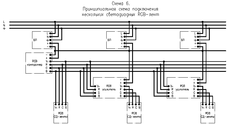

нужен один контроллер и несколько повторителей (в зависимости от мощности контроллера и повторителей). Обратите внимание - на сам контроллер можно повесить не только повторители-усилители, но и немного ленты.
схема примерно вот такая (только не 4 провода как для цветной ленты RGB, а 2 - для монохромной):

Изначально я думал вот такую схему сделать:
Что такое вообще повторитель? И пойдет ли моя схема?

если вы используете оборудование с управлением по интерфейсу 1-10 В, то на управляющее устройство, конечно, ничего вешать нельзя и повторителей у вас нет, диммер - любой с интерфейсом 1-10 В (уж 2 устройства-то он точно потянет)
Ваша схема пойдёт.
Для больших объёмов освещения лучше использовать 24 В, а не 12 В чтобы минимизировать потери напряжения по длине ленты и в проводах.
