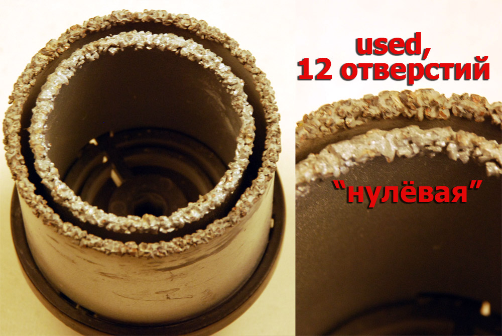

Алмазная коронка как у меня стоит от 1500 до 2000р. После более сотни отверстий в тяжелом бетоне с арматурой износ сегментов менее 50%. Так что отобьет без сомнений.

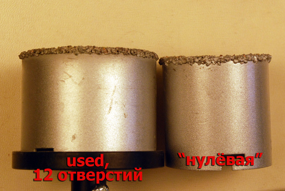

и как скорость пиления? Вроде для таких коронок нужен высокооборотистый и мощный инструмент,иначе пиление может затянуться на часы.Всё имхо не работал такими коронками
Евгений Можа Сильно зависит от материала. Красный кирпич 5-7 мин, бетон с небольшим количеством щебня - минут 10, бетон с гранитным щебнем - 15 мин. Если сильно не повезет и попадется толстая арматурина по касательной, то может затянуться до 30мин. Оборотов перфа (900 об/мин) хватает, мощности в принципе тоже. Если коронку не клинит, то вращательный момент сравнительно небольшой. Если клинит, то либо воды мало, либо коронка перекошена, либо камушек оторвался.

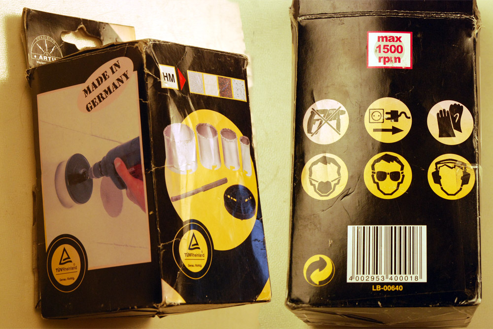

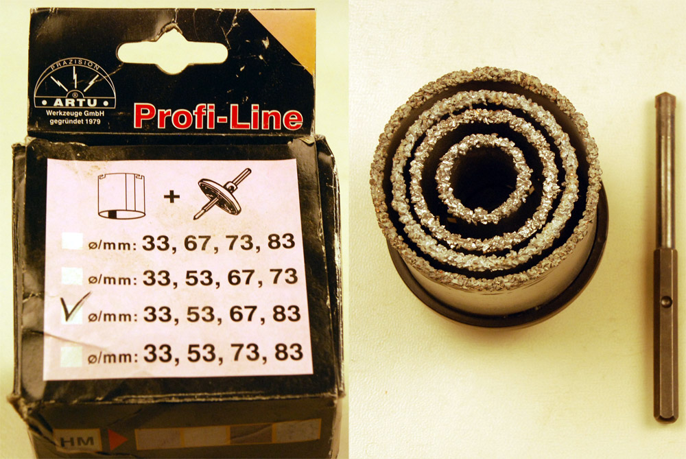

Так там SDS+ хвостовик? Да уже б фото своей коронки выложили, интересно же начинающим для просвещения. Никогда коронками по бетону не работал, вернее коронка то есть с отдельными победит. напайками, по кирпичу нормально, а по бетону совсем перфа удара мало, совершенно бесоплезно, так что по бетону просто стучит практически не погружаясь в стену, даже если понадсверливать. Гораздо быстрее так пробурить по кругу отверстия и по центру пару-тройку отв потолще буром, потом выковыривал долбил молоток+длинное зубило+перчатки, короче весело, если не тоскливо...А если арматура-просто капец...Лучше сместиться в другое место, потому что не всегда болгаркой можно из-за противной пылюки.
Кстати у меня дом частный из не сколько из старых, сколько из древних (75 лет уже будет, и хоть бы шо) дубовых шпал, казалось бы деревянный дом. Так ничем не лучше бетона, гвоздь забить не возможно без засверливания ну и саморез то же не идёть, а если идет, то пищит и головы срывает, если без засверловки. В дранку все нормально, а в основу фиг вам. Менял окна на М\П сгоряча заказал большего размера, так я с этими сантиметрами по ширине очень долго топором мудохался. А так всё отлично.
SIS написал :
Даже два хвостовика, SDS+ и шестигранник под кулачковый патрон.
Ну вот опять вопросы, фото не конкретное, ни гугу не видно...Я так пон она безударная, на фото молоток перечёркнутый, т е и в бетоне и в кирпиче сверлить перфом без удара, но с водой?
А как там фиксируется бур по центру? Вот на моей коронке обычное сверло с напайкой, хвостовик гладкий под патрон, но с лыской, а в коронке хвост одно целое с телом коронки, и там слабенький такой винт, который упирается в эту лыску, а в "юбке" коронки отверстие для отвертку напротив винта, короче полный г...Винт быстро слизывается и сверло это не жёстко фиксируется в теле коронки, не вращается вместе с коронкой наверное (не видно когда забурился) ессно. А начинаешь этот винт выкручивать, что бы заменить на другой, но у него уже резьба забилась и при выкручивании портит резьбу в коронке. Однако, не смертельно конечно, можно заранее пробурить под центр, а там уже не важно, вращается или не вращается сверло, просто уже как направляющая. Но "осадок остался" (С) чуть ли не с первого подрезетника. Хорошо хоть не на халтуре, а себе дома делаешь и этот "позор" никто не видит...А так да, коронка с СДС хвостовиком монолитным, как положено. С виду УХ!
По центру стоит сверло с напайкой, хвостовик у сверла конусный. Прилагается клин для вышибания сверла.
На самом деле это сверло нужно только для центровки, центральное отверстие нужно забурить перфом с ударом, потом поменять бур на коронку и переключить перф на простое сверление без удара. После заглубления коронки можно вообще без центрального сверла бурить. Иногда так проще, быстрее идет.
