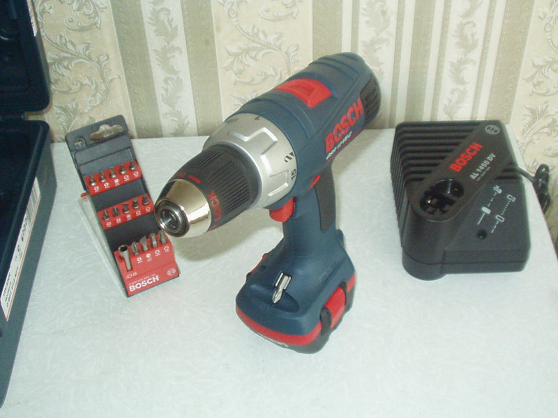

Данная тема предназначена, главным образом, для тех, у кого нет возможности пойти в магазин и покрутить шурики в руках, кто пользуется услугами Интернет-магазинов.
Итак BOSCH GSR 12 VE-2 (фото 1). Из-за старой релейной АТС, через которую невозможно прокачать большие объемы, картинки пришлось значительно облегчить.

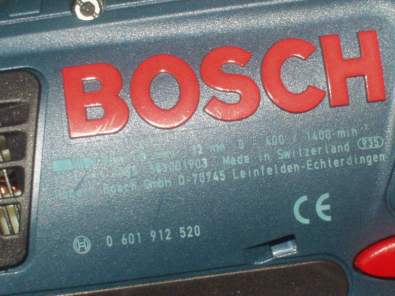

Этот бошик мне “лег в руку”. Дал ощущение надежности, уверенности и качества. Все надписи (за исключением одной на аккуме) выполнены прямо на корпусе (в отличии от других бошевских девайсах, по крайней мере имеющихся у меня), а не на наклейках. Причем логотип отлит рельефно (фото 2,3). В комплекте “интеллектуальное” зарядное устройство с функцией Delta Voltage, заряжающее NiMH аккум 2,6 А/ч за 40 минут.
К качеству сборки не придерешься. Все ровно, плотно. На всем этом великолепии негативно выделяется люфтящий аккумулятор. Когда берешь или ставишь шурик, слышен отчетливый стук. Пришлось подклеить полоски пористого скотча. Обрезиненная ручка, курок и часть затылка позволяют цепко держать шурик в руке. Приходилось читать в одной из веток, что данный шуруповерт не сбалансирован и толстая ручка. Но как я его ни крутил, держать его удобно. Видимо показатель чисто субъективный.

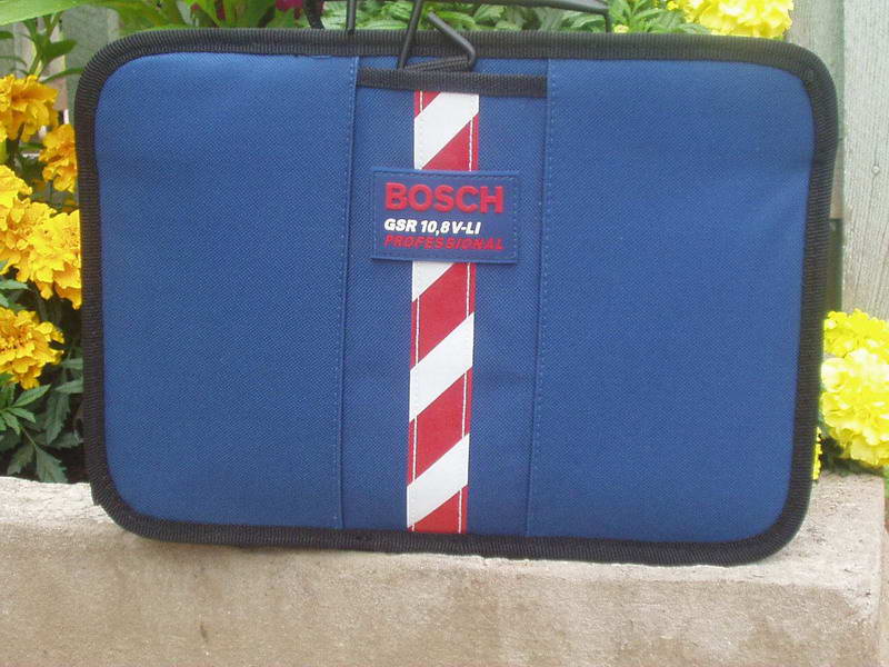

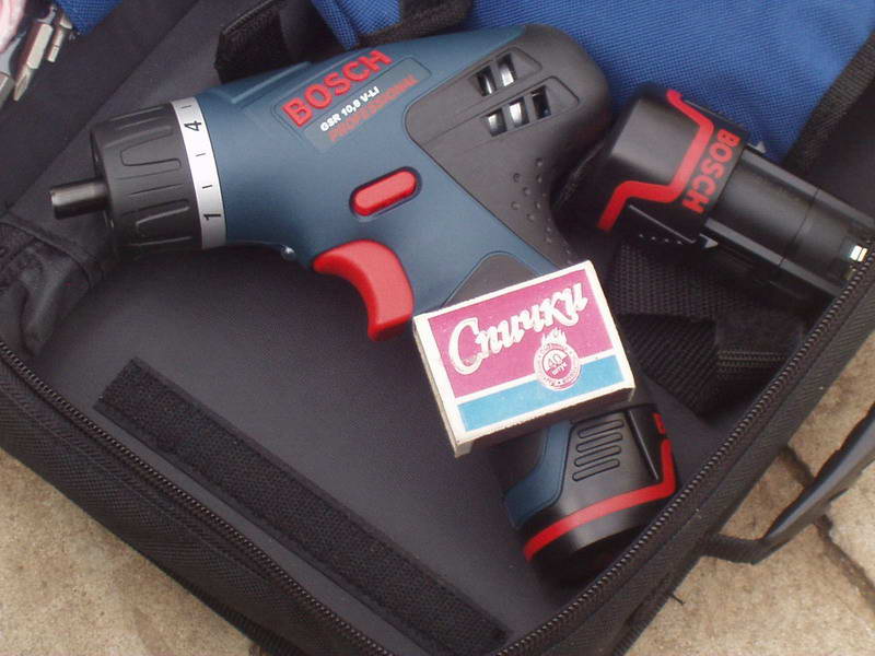

И так, BOSCH GSR 10.8 V-Li.

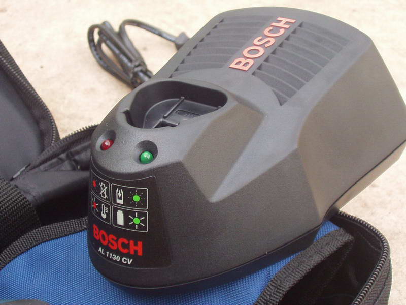

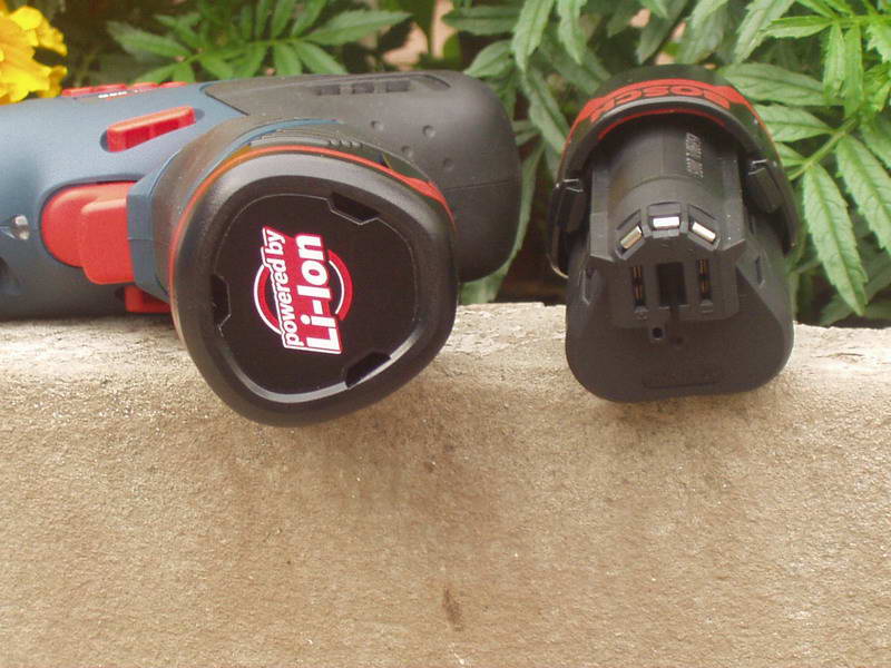

Шуруповерт поставляется в симпатичной сумочке (есть и коробочный вариант), с вытаскивающимся из кармашка крючком, за который сумку можно подвешать (фото 1). Не помешал бы и отстегивающийся черезплечный ремень. В сумочке есть отдел для хранения документов. Шурик, з/у и запасной аккум закреплены ремешками на липучке (фото 2). Имеется кармашек и для бит. В реальности шуруповерт выглядит меньше, чем на фото в том же инете (фото 3), для наглядности приложен спичечный коробок. Шурик имеет кобуру, которую можно прикрепить к поясному ремню (фото 4). В комплекте “интеллектуальное” з/у замысловатой формы, заряжающее аккум за полчаса (фото 5).

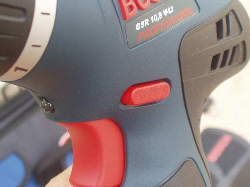

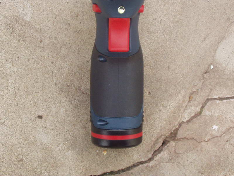

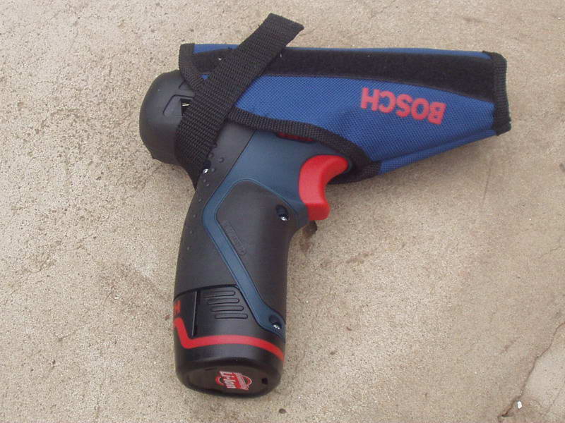

Та же безукоризненная сборка, обрезиненная ручка и затылок. Но вот форма ручки неудобная, в сечении имеющая форму треугольника со скругленными углами (фото 6). Такая форма продиктована аккумулятором. Но вверху, под большим и указательным пальцами, ручка сужается до нормальных размеров, что позволяет удобно манипулировать кнопками (фото 7). Шурик имеет подсветку, которой можно подсветить все что угодно, кроме шляпки шурупа, мешает муфта (фото 8). Из за “тупорылости” не везде можно подлезть, лечится удлиненным битодержателем. Шпиндель блокируется, можно докручивать шурупы. Тормоза выбега нет, но на мой взгляд, на маломощном шурике он и не нужен. Шурик имеет электронную защиту от перегрузки двигателя и переразрядки аккума.
После покупки и всестороннего “обнюхивания”, не покидало чувство игрушечности изделия. Обычно я не тестирую инструмент после покупки, просто начинаю работать. А тут не выдержал, пошел крутить шурупы. Для начала 4х70 в сосновый брус с подсечкой (без смолы). На 7 положении муфты (всего их 10 плюс блокировка) шуруп был утоплен на пару миллиметров. Что ж, производитель обещает 6 мм. Поэтому был взят саморез 6х90. На 10-м положении муфты саморез заподлицо закрутился в брус. Этот же саморез попробовал закрутить а четырехлетний, очень смолистый(смола выступила на трети поверхности) сосновый брус. Саморез был закручен до шляпки, далее сработала муфта. При попытке открутить срабатывала муфта. И только при заблокированной муфте с натужным жужжанием саморез был выкручен. Ну, а в дальнейшем закручивались 4 и 5 мм саморезы длинной до 40мм в листвяк.
Несмотря на малые размеры, шуруповерт оказался способным работать с саморезами средних размеров.
По моему мнению, данный шуруповерт не может претендовать на роль единственного, основного шурика в домашней мастерской. За эту цену можно купить шуруповерт с более высокими характеристиками. Он хорош в качестве второго или для специализированных задач, например сборки мебели.
