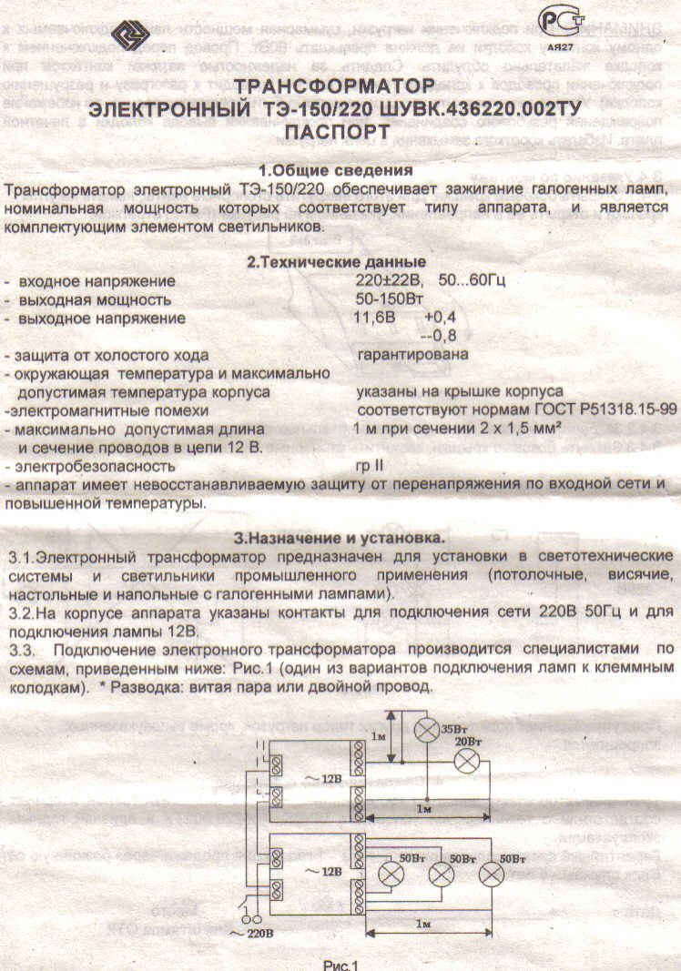

Сегодня были в магазине, хотели купить трансформаторы. До этого почитала обзор трансформаторов. А в магазине оказалиь только фирмы Ферон и какие-то русские. Вот прикладываю инструкции. Посмотрите, можно ли такие покупать... Или отправлятся на поиски других....
русские - это трансвит.
я бы больше доверял им, чем ферону.
