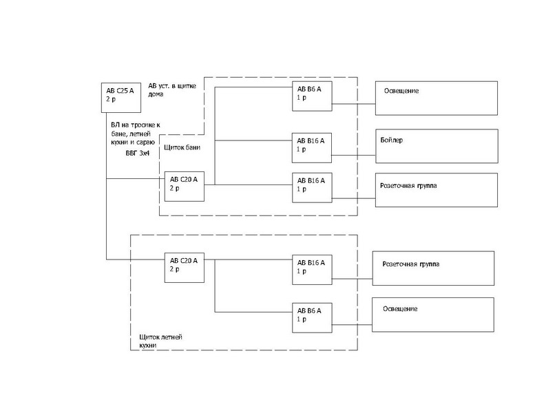

Вот выкладываю на суд схему подключения загородного участка. Дом? от него воздушкой к бане и летней кухне+сарай (баня и летняя кухня совмещенные строения).
PEN разрываю на входе в вводной 3-х полюсник. Повторное заземление будет, пока буду подключать без него. Хочу использывать оборудование Мерлин Герин серии "Домовой" или все-таки не жадничать и ставить Multi9? К потребителям идет кабель ВВГ 3х2.5, на розеточные группы, на освещение - 2х1.5.
Проводка в коробах ПВХ, брать ВВГ или ВВГнг? Строения деревянные.
Может схемки можно сделать побюджетнее, а то мне кажеться че-та я наворотил-))

Вы не маньяк? 10 аппаратов на сарай с баней, в том числе 3 УЗО. Я определённо маньяк, но мне для этих целей вполне хватило по одному УЗО и тройке автоматов на строение.

Вторая схемка (баня_.jpg) относится к 3 строениям-баня, летняя кухня и сарай (просто они совмещены) В бане 3 АВ+2 УЗО, причем отделно 1 УЗО+АВ на бойлер.
На летнюю кухню и сарай приходиться 2 АВ+ 1 УЗО.
Двухполюсники стоят на входе в каждый щиток.....(1 щиток в бане, 1 щиток в летней кухне+сарай)
Вот знаю что много как-то, как упростить та?
Кстати, а зачем на группы розеток в доме 3 УЗО? Поставьте для начала одно: не хватит - добавите. Были бы линии и место в щитке. Без селективного УЗО тоже можно обойтись: одно УЗО на дом, второе на воздушку к пристройкам. Два вместо семи.
Номинал автомата на линию к пристройкам тоже имеет смысл ограничить: 20-25А явно хватит на всё.
Вот переделал-))
Только теперь думаю, оправданно ли увеличил номиналы УЗО "s", УЗО на дом до 63 А и вводного 3-х полюсника до 50 А. Если оставить вводной АВ на 40 и селективное УЗО на 40, а так же УЗО на груупы на 40,то как-то не очень получается.....
Оставил так же вводные 2 - полюсники в щиток бани и в щиток летней кухни, то же не знаю.......
Потом бойлер и вообще освещение в парилке, может поставить под УЗО на мА, как Вы считаете?
На новой схеме входное УЗО несёт функцию защиты освещения. Не проще поставить на свет отдельное УЗО (или тоже под общее)? Дешевле, да и заищитесь двухполюсного типа S.
50А действительно надо? Так вот всё сразу и включите? С другой стороны, проводка позволяет...
УЗО и автомат на ВЛ к пристройкам поменять местами, автомат можно однополюсный.
Вводные автоматы в доп.щитках вполне можно заменить рубильниками - какя уж там селективность между C20 и C25...

На 10мА? Хуже не будет, это точно. Каскадом с УЗО на 30мА (которое в доме на эту ВЛ).

Да, хочу каскадом поставить на 10 мА, может тогда на него вообще всю баню повесить (бойлер, свет, да розетки для чайника и фена)?

Для защиты линий с большими утечками - от щитка до щитка. Для экономии УЗО для освещения и стационарных потребителей.
Тогда не будет ли срабатывать УЗО на ВЛ к пристройкам (расстояние до бани метров 15, расход кабеля от щитка в доме до конечных потребителей в пристройках метров 50)?

Если все линии прикрыты УЗО меньшего номинала, то оно несёт функцию защиты проводки до этих УЗО (отчасти дублирования на случай их отказа).
Если ставить то какое?
Строго по нормам - селективное 100-300мА.
Для сдачи Энергонадзору - можно и неселективное.
Для себя... УЗО на освещение ей-ей полезнее.
(Себе поставил селективное 100мА, по 10мА на свет и пристройки, 30мА розетки.)
Зависит от качества изоляции кабелей и условий эксплуатации. Не должно. Но если будет, то что Вам мешает переставить УЗО 30мА в конечный щиток, а на его место или ввод добавить 100мА?
