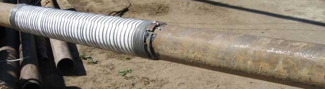

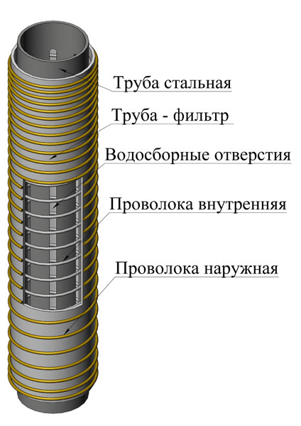

Правильно сделан фильтр или не правильно, это все на совести буровиков. Обычно это вот так:
Или примерно для пластиковых труб.
Если вы заметили, во всех конструкциях фильтров используется либо стальная нержавеющая, либо пластиковая специальная фильтрующая сетка. Вот этот фильтр и является слабым местом, его можно элементарно задрать.
Остался фильтр целым или все же не повезло, определяют примерно так - После часа, ну может быть двух часов, прокачки новой скважины, вы не должны чувствовать рукой песок в воде. Вода может иметь цвет глины, ни чего страшного, но песка быть не должно. Опытный бурильщик не будет качать скважину да же и десять минут, он все поймет сразу.
