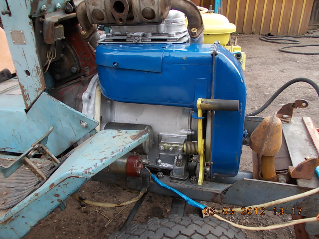

Приветствую всех. Ребята нужна помощь собрал самодельный мини трактор с двигателя УД-25. На одной стороне двигателя стоит шкив а с другой стороны текстартер и вентилятор. Такой мне достался движок штатного корпуса для стартера нет. Есть в наличии стартер ваз 2106 как нибудь можно ли его поставить? Заранее спасибо за любые советы.

а как его поставить можно поподробнее на фотах видел что стартер крепиться к специальному кожуху на двигателе а у меня там его нет после двигателя сразу же шкиф и все

да точно уд -25 просто он мне достался от деда по рисунку где зацеплен стартер его нет просто стоит шкиф и все

куда ставится этого кожуха нет вообше видать дед выкинул вот и задача надо поставить стартер но не знаю как....
да еще там у меня нет маховика для стартера как уже говорил шкиф и все

нет маховика ??Тогда не как!!!!!

можете скинуть фотку как там стоит маховик? может от другого чего то можно поставить маховик

Это двиг от эл.стации или от мех дойки или ещё откуда.Эл стартер стали ставить только на тракторах.

Маховик ставится на конус коленвала вместо вашего шкива. Это на электростанциях.
Ищите кожух от и маховик от ЭС и колхозте к нему шкив.
