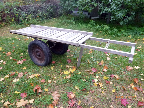

Всем привет!
Тема по большим телегам

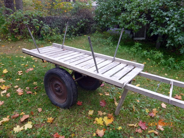

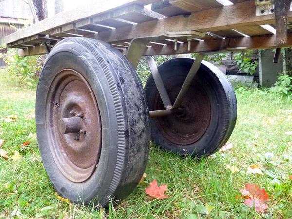

Вот например моя телега. Подвеска родилась сколько-то десятков лет назад. Верх я перебрал лет 5 назад. Внедрил в телегу откидные трубы для фиксации грузов. Кроме основного предназначения использую её как мобильный верстак. Но вот беда - колеса совсем стали плохие. Накачиваться они перестали уже давно, т.к. все там внутри сгнило. Жесткости покрышек раньше хватало для перевозки тяжестей, а теперь совсем мягкие стали. Даже не знаю от чего у меня стоят на ней колеса, 5 шпилек с 5 гайками. Подшипники на оси крутятся отлично.
Может кто натолкнет на мысль какими колесами можно заменить мои и где их искать?
Какие вы используете телеги для тяжелых грузов в хозяйстве?

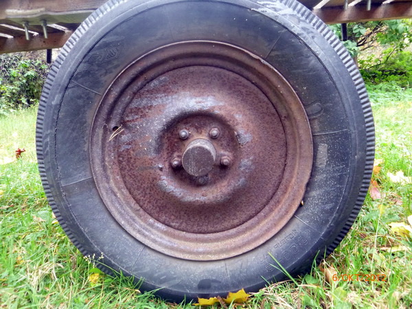

Tum Вообще-то для оценки от чего колеса - хорошо бы на фото рядом линейку прислонить. А по виду - очень похоже на передние колеса от самоходного тракторного шасси типа Т-16
Регистрация: 20.09.2010 Санкт-Петербург Сообщений: 211

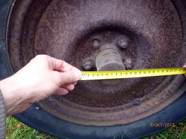

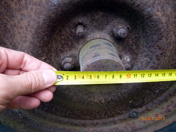

Игорь С Фотки сделал, но конечно по ним размер особо не высчитать.
Примерно замерил сам: между соседними шпильками расстояние 60мм, если замеерить напрямую через одну шпильку - 105мм, диаметр внутри диска 65мм.
На резине написано: ЛШЗ Модель И-77 6.00-16 может это поможет?
ЛШЗ, как я понимаю это Ленинградский шинный завод

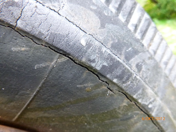

На последней фоткке видно, как резина уже треснула

Вот что отыскал в интернете : Шина И-77 размерностью 6.00-16. Применялась на автомобилях ГАЗ-М20 "Победа"
Посмотрел чертежи - похоже. Тогда -просто купите резину. Например здесь:

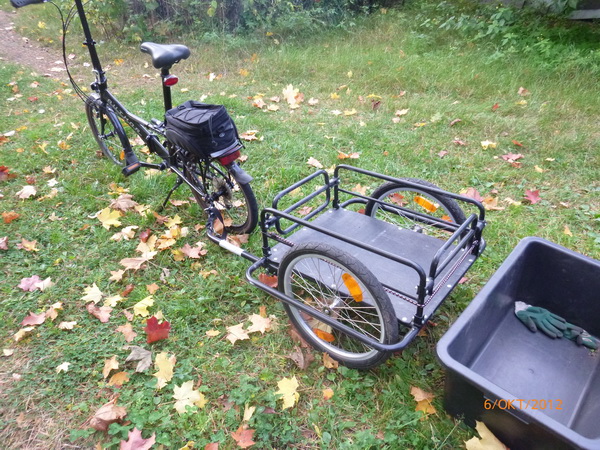

Если бы у меня были полуоси под жигули, то резина была бы бесплатна Но переваривать подвеску = делать новую телегу. Не вариант.

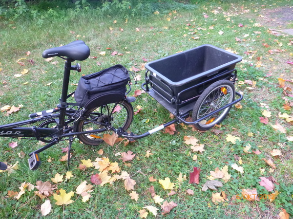

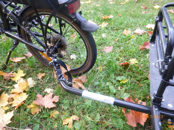

Вот кстати моя легкая телега из Финлядндии, весьма полезная вещь, стоила около 100 евро. Ванночку покупал отдельно в Леруа
