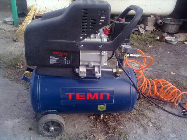

Компресор ТЕМП но изготовлен китаем один в один с китайскими компресорами,двигатель тухнет не нагнитая нормального давления 8 отмосфер как вродебы нехватает мощности двтгателя. Бивает тухнет на 2 отмосферах, а биват на 5.Подскажите в чём проблема ? в автоматике, или в силовом конденсаторе.

в смысле тухнет? - срабатывает на моторе тепловое реле или отрабатывает прессостат? если прессостат - снимите черную крышку и отрегулируйте : там 2 винта максимальное давление и перепад.
Случайно набрел на эту тему.Именно тухнет....короче иногда работает как часы а иногда как у топик стартера может просто остановится (без отключения,выключаю сам пока теплуха не сработала) на любом давлении,а может до качать почти до 8 обороты постепенно затухают и он останавливается.Кандер заменил-дело не в нем.Компрессор практически новый,по крайней мере ему год и три месяца но за это время в общем он работал не больше часа -двух.Мне закачки рессивера хватает на пару дней работы,а если учесть что воздух надо не каждый день то так оно и есть по общему времени его работы.Я думал это мне так с ним повезло,но получается это что то типовое.
Скорее всего напруга в сети хромает. Такое часто бывает. ИМХО.
