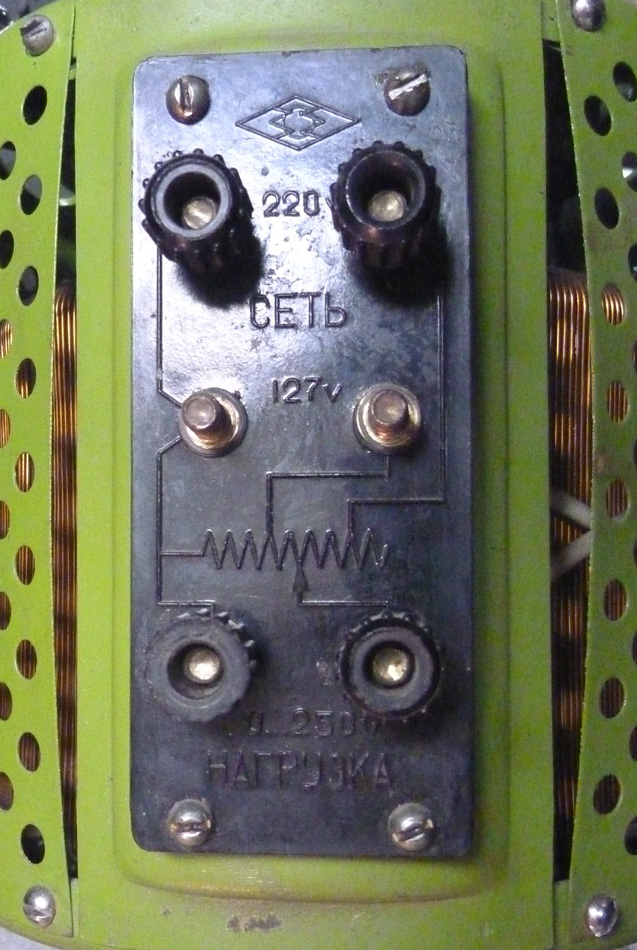

добрый вечер. имеется латр-1м 9а шесть клем обозначаются русскими буквами А Б В Г Д Е подскажите, где у него клемы на вход из сети 220 и где соответственно клемы выхода регулироваемого напряжения от 0 до 250 Вольт.
Регистрация: 03.08.2012 Нижний Новгород Сообщений: 9611
MB S 5L написал :
О-о-о раритет какой
Подскажу с удовольствием (ЛАТРы - моя слабость)
Сеть ~220В - Д-Е
Выход ~0-250В - Б-В
Фиксированые выходы: ~127В - Д-Г, ~250В - Д-А
Внутренняя перемычка - Б-Д

А разве бывают ЛАТРы без схемы подключения "нарисованной" (отлитой...) прямо на клеммной колодке?
Alex___dr написал :
Иногда встречаются (колодка не родная, шильдик отвалился, рисунок затёрся).
У ЛАТР-1м 9а помимо букв ещё указаны напряжения на выводах (но схему подключения надо представлять в голове). И сбивает с толку аж 6 клемм

А я бы не стал вот так легко доверять обозначениям на корпусе. Возможно этот ЛАТР (особенно учитывая его солидный возраст) подвергался воздействию со стороны неквалифицированного персонала.
Так что лучше вскрыть корпус и проверить.

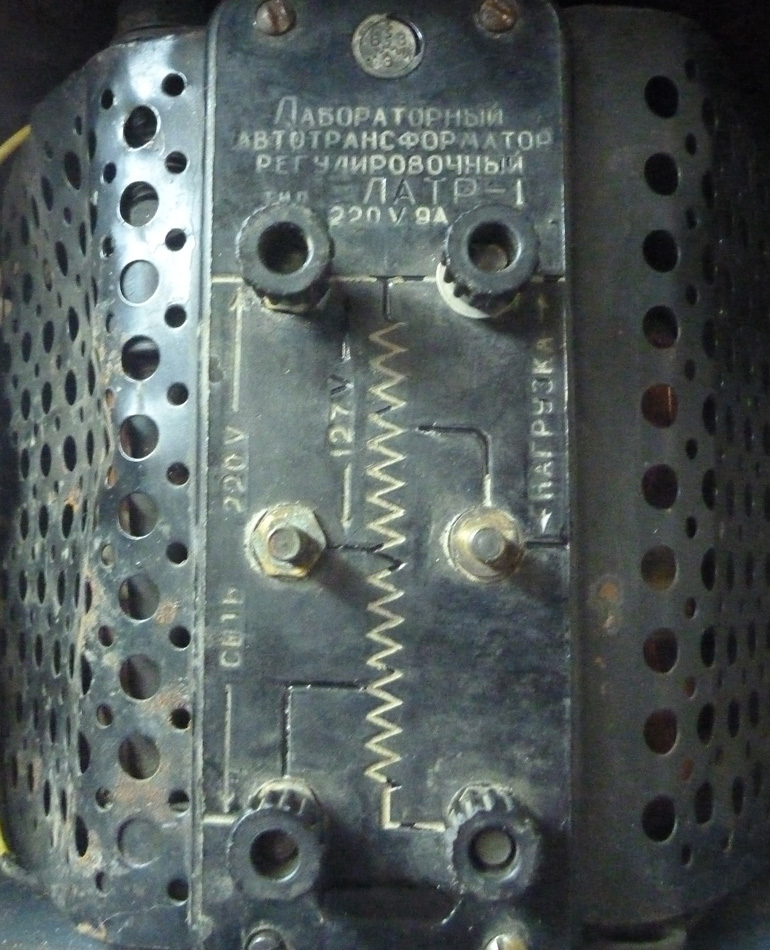

Два девяти амперных ЛАТРа...
Зелёный 1965г, чёрный старше...

у меня серый
А у меня такой есть:

ksiman, Здравствуйте, у ЛАТеРа 197? года отвалились контакты от клем Г и Е, боюсь сжечь, как определить какой конец обмотки на 127В, а какой на 220В. Спасибо!
Регистрация: 25.08.2006 Санкт-Петербург Сообщений: 13205
igor2512, для определения включайте его без нагрузки через лампу накаливания
дополню юра Т
igor2512, я бы подключил через ЛН ватт на 500.. большая яркость - 127, менее - 220..
или.. тэн + Ампержометр
Регистрация: 04.03.2017 Новосибирск Сообщений: 4
haramamburu, Спасибо, но мне так кажется, что на обмотке 127В должно быть большее количество витков чем на обмотке 220В, соответственно и падение напряжения будет больше, а значит лампочка будет светиться тусклее в последовательности обмотки на 127В. Или я в чём то запутался?
На 220В витков больше. Есть даже такое понятие для трансформаторов- число витков на вольт.
Любитель_Эл, Да я уже понял подключив питание через лампу 300Вт на выход 250В, она так же не светит как и на одном из выводов первичной катушки. Спасибо!
