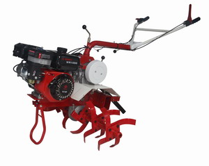

Купил в Харькове на рынке Барабашово мотоблок ФАВОРИТ. Стоимость 4200 гривен. В этой теме буду выкладывать свои достижения и буду ждать ваших комментариев и отзывов.
Вот такой красавец:
В комлекте имелось: камерные колеса, фрезы, ключи( качество отвратительное!!!) Инструкция только на двигатель,и то поверхностная.

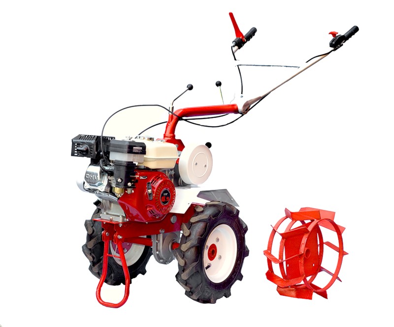

А что у тебя за борона. Можно выложить фото поподробнее ?
Пожалуйста Сообщение 343.
Подробнее что интересует?

Так практики-то пока и нет. Владею мотоблоком пару месяцев. Купил плуг, двухрядный ушастый окучник, борону сделал сам. Плугом на резиновом ходу запахал навоз. Диски не знаю от чего, но попали точно по размеру ступицы на 4 болта. Резина от Дэу Матиз 145/70R13. Но без грунтозацепов пахать тяжело. Буксует, приходится постоянно подталкивать. Окучником так по огороду на родных колесах попробовал и на 145/70R13. Тоже херня. Если первую борозну ровно не прошел, то и все остальные такие же кривые. Выход вижу только в грунтозацепах. Сам делать не буду. Не умею. Пока в поисках к весне отвечающих моим требованиям. Это ширина междурядий 35-40 см, высота максимально возможная без крыльев (48-50см), ну и не широкие.
вот фото:
