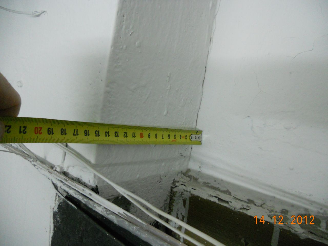

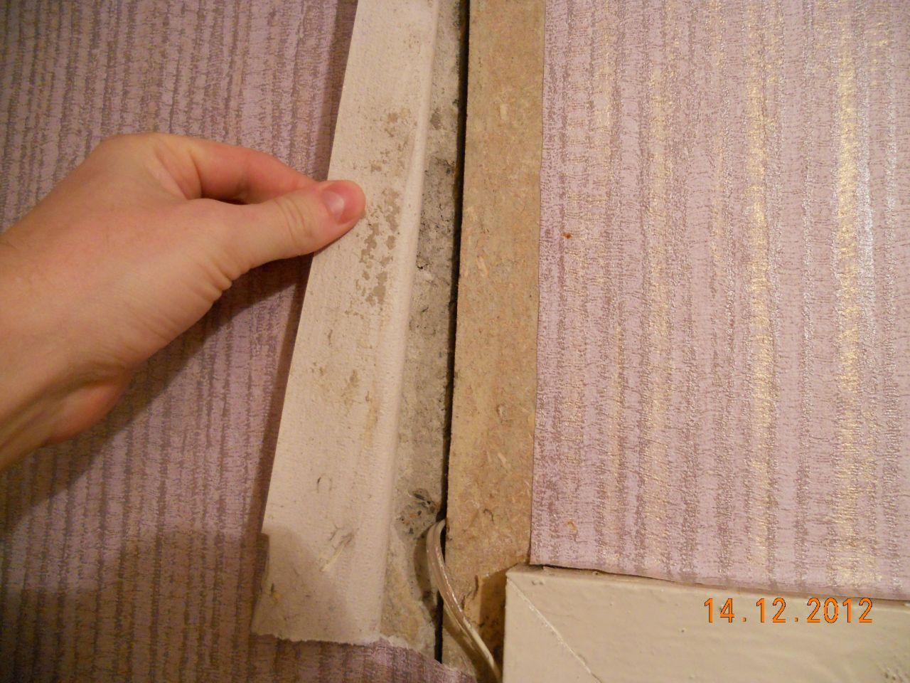

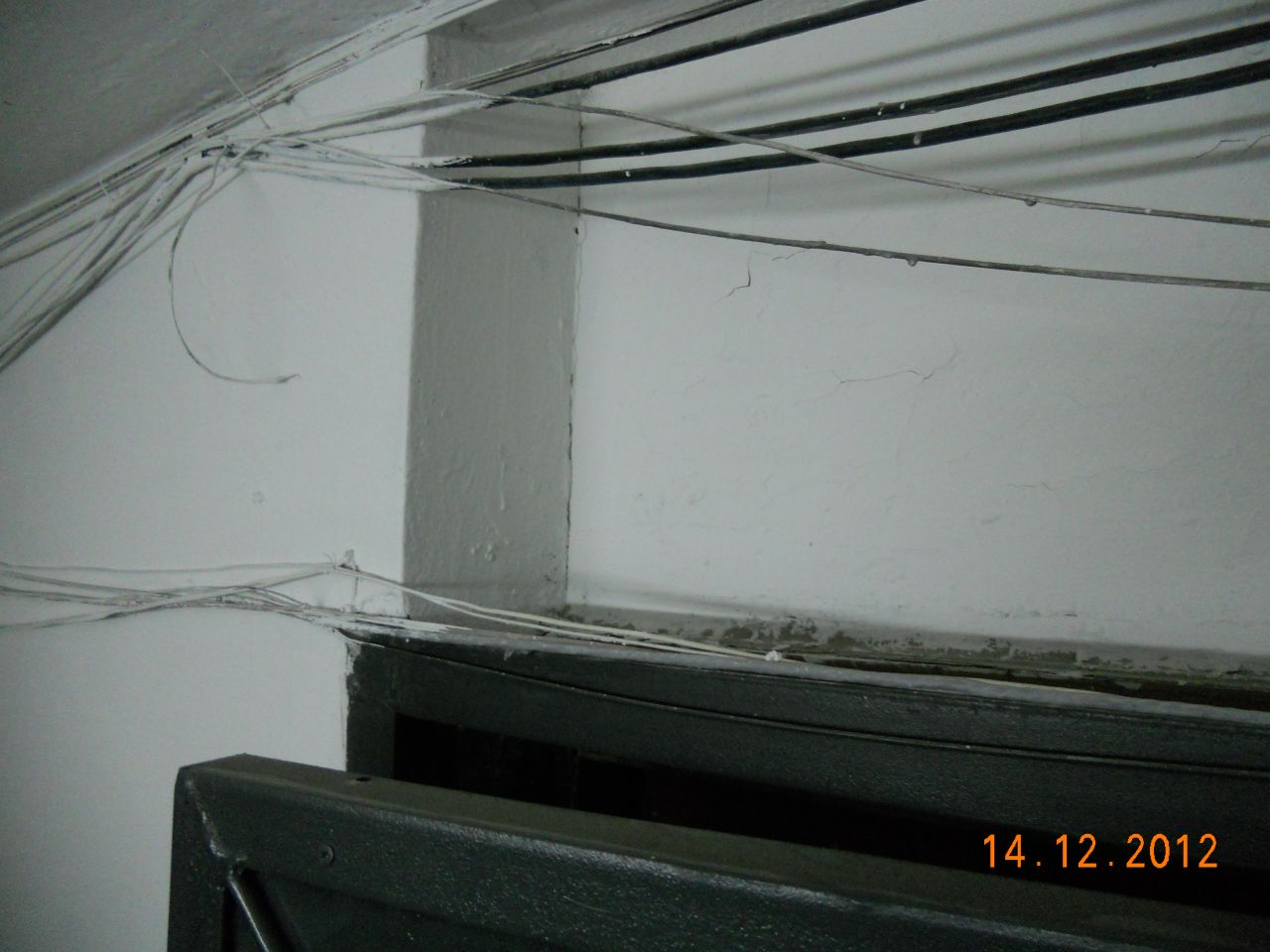

Всем привет! Намечается ремонт прихожки. Входная дверь под замену. А с дверным проемом есть прикол: над дверью нет стены! То есть проем от пола до потолка!
Материал стены - бетонная плита примерно 22см толщиной. над дверью со стороны квартиры вставлены листы ДСП общей толщиной около 5-6 см.
Возникает вопрос: как это исправить?
Пока такая идея: на 2-3 анкера 10мм прикрепить на торцы стены в проеме куски 45 уголка длиной 22 см (на высоте 2.20 чтобы проем под стандартную входную дверь получился ). Далее, на них 3 уголка (прикрепить болтиками или на сварку), и проем заложить кирпичом (0.75 - полкирпича + на ребро). через 2 ряда положить сетку или полосы, прикрученные к стене на саморезы по бетону. потом все заштукатурить.\
Пока видится такая проблема - уголки не удастся заштукатурить, но они потом закроются наличниками, так что наверно некритично.
Какие есть мысли?

Так точно. Общий коридор на 8 квартир, железная дверь на коридор стоит, но не запирается - замок неисправен. Поэтому и хочу заделать, иначе в квартиру любой желающий может залезть без шума и пыли.
