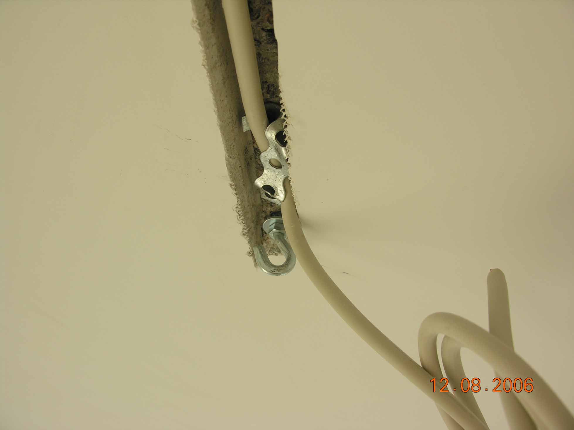

Подскажите, как перевесить крюк для люстры?
То есть задача распадается на две части: убрать крюк в одном месте потолка и (возможно) сделать крюк в другом месте. Сейчас крюк представляет собой металлическую пластину, торчащую из потолка. Пластина в потолке шатается, но сама по себе не вынимается, а как она там держится -- не понятно. Дом панельный. Вариант загнуть не подходит, потому как в дальнейшем предполагается потолок прошпаклевать и покрасить, а загнутый крюк будет портить всю картину. Была мысль отпилить эту пластину крюка болгаркой, но я сомневаюсь, что получится сделать идеально "в ноль", так чтобы после шпаклевания никаких следов от крюка не было видно. То есть хочется все сделать по-человечески. Вариант закрыть все гипроком не подходит, так как потолки низкие и дорог каждый миллиметр..

Вырезаете крюк болгаркой чуть-чуть взрезая поверхность, чтобы остаток крюка не торчал, затем это место зашпаклевываете. В новом месте сверлите перфоратором соответствующее отверстие и вставляете туда анкер с новым крюком. Всё.

Да нет, там несколько иначе. В плитах есть по середине отверстие, которые делают еще на заводе. Когда идет подготовка к сдаче- а именно затирка швов, штукатурка и т.д., туда с этажа выше опускают крюк с перекладиной, такая буква Т на оси, могут складываться. Потом отверстие замазывают и затирают. По идее можно разбить отверстие полностью, согнуть, например плоскогубцами, одну из сторон перекладины и вытащить. Самое простое- срезать ушм, загрунтовать (можно изолирующей грунтовкой, можно чуть-чуть поторцевать масляной краской- на всякий случай, хотя эти крюки и оцинкованы) и зашпаклевать.

А по существу, отбейте аккуратно вокруг крюка ( макс 2 см отступить от крюка ) остатки раствора.
Когда все ссыплется ( берегите глаза ),увидите дыру вверх, диам. сантиметра 4. Крюк приклепан к поперечной стальной перекладине, она у соседей замазана раствором на полу. Вывернуть крюк без визита к соседям вряд-ли получится.
Выход - отгибаем провод, берем ножовочное полотно получше ( сталь там неплохая ) и надрезаем крюк полотном крест- накрест так, чтобы линии надреза были выше уровня потолка. Если получится отрезать - хорошо, у меня терпения не хватило. Берем плоскогубцы и по линии надреза отламываеи крюк, стараясь не задеть провод. Теперь берем перф и в нужном месте долбим новую дыру с учетом расположения канала с проводкой.
Крюк может быть закреплен на арматуру потолочной плиты, если не разбивать штукатурку то лучше отрезать крюк болгаркой. Для нового использовать анкерный.
