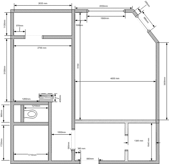

Уважаемые мастера! У нас скоро должна появиться наконец(!) наша (!) однушка. Обращаюсь к вам за советом. Подскажите пожалуйста, как лучше распланировать большую комнату (без снесения стен и перегородок) и интерьер (какую мебель лучше - никакой мебели пока почти нет). Нас трое - мама, папа и дочка 4 лет. Как сделать желательно обособленно и детскую небольшую, и нам спальное место?

Спасибо за ответы. Насчет двухъярусной кровати будем думать года через 2 тока не раньше. Переносить тоже никуда не будем. Нам бы только грамотно разместить мебель и саму мебель надо подобрать так, чтобы и места больше было и удобно. Может еще какие идеи у кого. Я вот только вот так смогла придумать (см. жипег). Ничего в голову больше не идет.

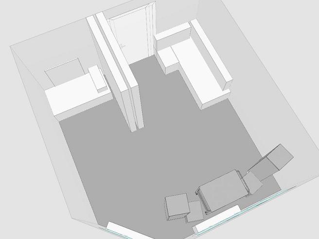

Предлагаю вам вариант размещения в такой квартире, но с совсем не большой перепланировкой. Гардиробную добавить к комнате и сделать там спальную зону. Лучше всего было бы сделать там подиум с выдвижными ящиками под ним. На подиум кинуть матрас и отделить эту зону от остальной комнаты например шторами. Детскую зону сделать у окна, кровать можно отделить сквозным ступенчатым стелажом, на котором разместить книжки и игрушки. У окна можно сделать большой стол (можно его завернуть и на другое окно до самой детской кровати). Часть стола можно использовать вам, например для работы за компьютером, часть для детских занятий, игр, рисования. В зоне гостинной, напротив дивана во всю стену сделать шкаф купе куда вписать телевизор. Кроме того у вас довольно большая кухня и там вполне станет небольшой (150см) диван и можно будет посидеть с гостями на кухне. Справа от входной двери станет вешалка и узкая обувница, а рядом с ванной шкаф купе 100см для остальной одежды. Рисунок прилагаеться.
Lena.klen, спасибо большое. Вариант понравился. Только, единственное, в гардеробной у нас кабинетик для папы будет. Но все равно, ваши идеи пригодятся. Еще раз спасибо.

Скажите, как вы относитесь к тому, что бы отделить часть комнаты поперек прозрачной (или непр.) раздвижной перегородкой? В меньшей части, у окна, можно устроить детскую условную. В большей, возле входа, гостинную-спальню с раскладным диваном. Или хотите разделять только мебелью? Если вы в принципе не против перегородки, попробую нарисовать. Других мыслей пока нет.
Про ваш вариант. Тут если разложить диван из комнаты уже трудно будет выйти. И еще, скажите, у окна это что за элементы нарисованы? Не очень понятно.

Я рада что вам понравился мой вариант. Но мне кажеться что малюсенький, душный и темный кабинет это не самый лучший вариант. У меня тоже муж работает дома и после разных вариантов всетаки ево стол поставили у окна (и он гораздо меньше утомляться стал). Могу предложить еще такой вариант организации кабинета за счет большой кухни. Кухонный фронт чуть уменьшить и сделать ближе ко входу. Рядом с балконной дверью сделать книжнй шкаф. рабочий стол отделить узким стелажлм (20-25см) для компактов и прочего. Или можно отделить и какой-нибудь интересной гипсокартонной перегородкой с нишами и подсветкой.
Делать в углу (гардеробной) детскую помоему тоже не стоит, всетаки света и воздуха там будет немного. Для большей изолированности детской можно отделить зону детской легкой прозрачной раздвижной перегородкой, можно также сделать там небольшой шкаф рядом со столом. Для дошкольников письменный стол тоже очень даже необходимая вещь. Еще для детской можно сделать двух этажную кровать на 1 этаже шкаф или рабочий стол а на втором собственно кровать. Добавляю измененный рисунок.
