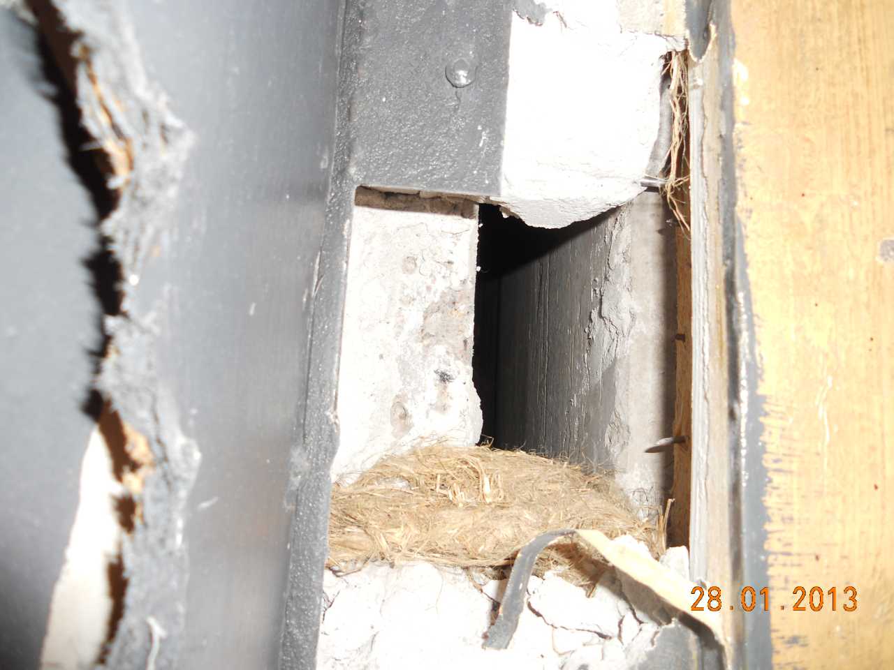

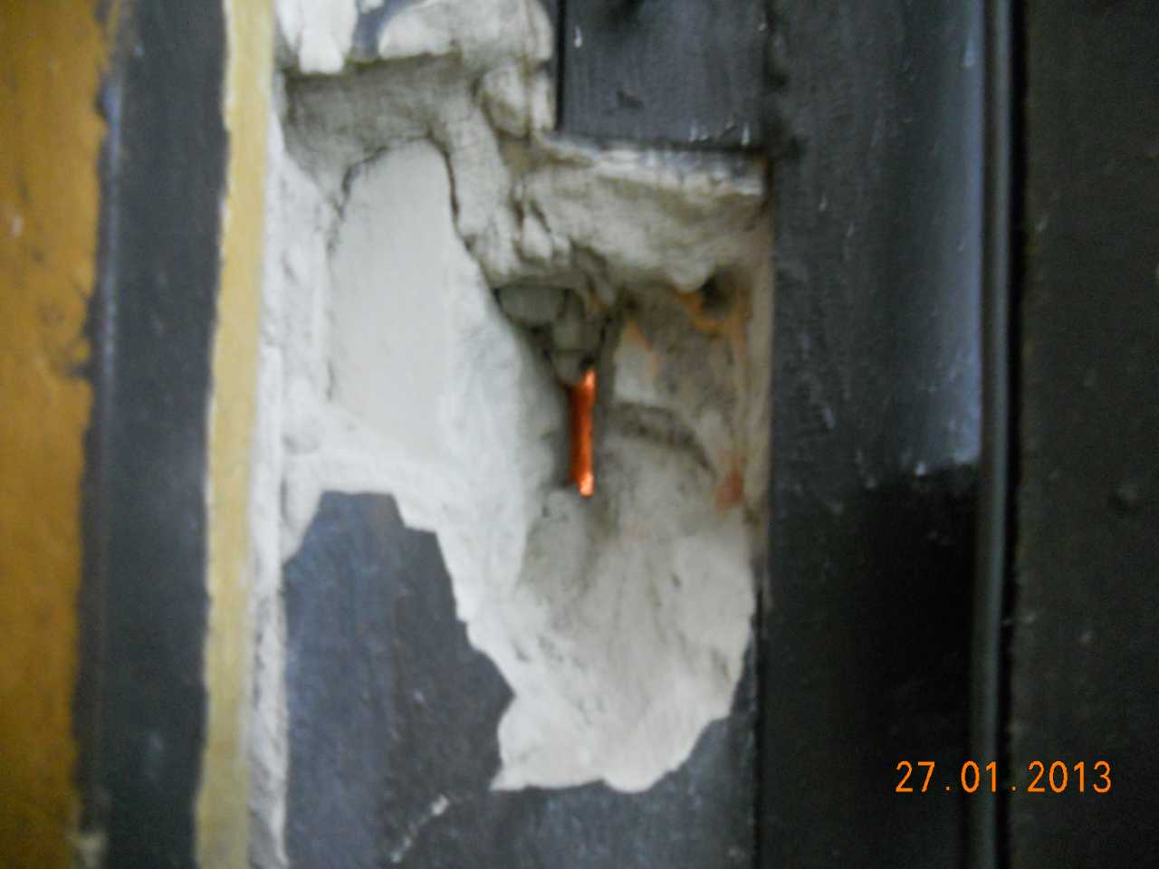

Всем привет!
Недавно я спрашивал по поводу заполнения проема над дверью
Приходил замерщик, выяснились некоторые подробности. Оказалось, что стена состоит из двух панелей 70-80мм толщиной, между которыми зазор также окоо 70мм! Отсюда и крайне низкая звукоизоляция стены. В районе двери промежуток заложен кусками кирпича, просто штукатуркой - около 10см. так что при расширении проема под новую дверь вся эта хреното вывалится. Установка двери будет с контррамой, так как закрепиться в такую стену анкерами не получится.
Вопрос: как заполнить пространство между панелями? Заполнять раствором - накладно и тяжело. Минвату не запихать. Есть мысль чем-нибудь засыпать сухим, насверлив под потолком отверстия коронкой. Какие еще есть идеи?
Лампочка опущена через дырку в стене
Просвечивает свет от лампочки через отверстия в откосах, просверленные замерщиком. Метровый пруток входит на всю глубину.

Klod, а хрен его знает. вот еще расколупал, сфотал
проем по панелям - 104см, идеально для двери 980мм! такую и буду ставить!
зазор между панелями - около 60-65мм. то есть пенопласт 50мм хорошо влезет. но вопрос пока открыт: есть ли от этого польза?????
