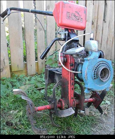

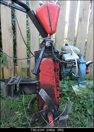

Прикидывал только вот загвоздка в замене муфты в соединении двигателя с редуктором т.е вместо этой муфты приспособить шкив и примерно также установить движок как на фото Как видно на фото у него ремённая передача и двигатель с боку а на моём он присоеденён к редуктору. Только вот проблема в том какой шкив диаметром ведомый и ведущий(как бы не пришлось за ним бегать по огороду) и как повлияет сам вес двигателя при копке(вкопаться)
виталий722 написал :
вот вам фото редуктор не ваш но смысел думаю будет ясен ,а там сами смотрите как вам быть*

Если не трудно, посчитайте передаточное редуктора, тогда можно будет и шкивы подобрать.
Положительно. Хуже точно не станет.

я сам думал что делать с редуктором от мб-1 получилось вот это
