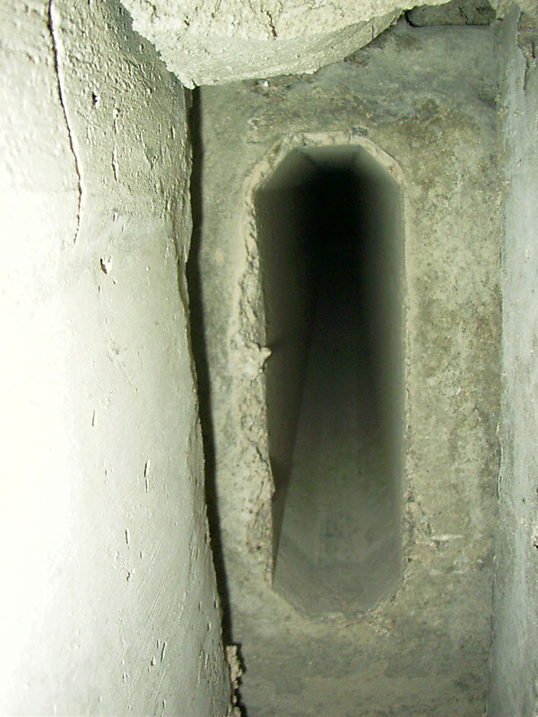

Верно, это канал идущий наверх, в общую шахту.Короб....А из вент коробов пластиковых можно будет собрать?

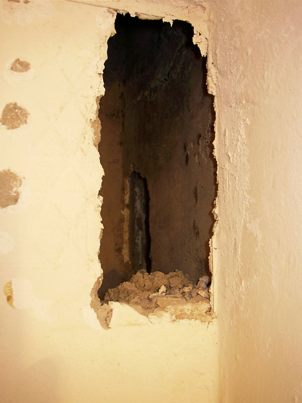

Боковой вход в помещение есть.На приложении: снимок сделан из туалета, в глубине видно отверстие в ванну.

Чего-то я не понял, а как ты первый снимок делал? Фотик в это отверстие засовывал что ли?
Где расположен этот вход со второй фотки? И в каких местах были вентиляционные отверстия в ванной и туалете - на потолке или в стенках?

DMC написал :
Совершенно верно.Фотик засунул в отверстие (снимок выход.jpg). Какой имеется ввиду вход? Если на снимке "канал", то это выход вентшахты.Вентиляционные отверстия расположены в стенах в верхних углах.И как там разводить? Сам короб не очень большой, примерно 20х40х40(шгв).Точнее замяряю завтра.
Как и чем разводить - не скажу, надо по месту смотреть(я же не знаю всех твоих размеров - а именно это и определяет как и чем). Вполне возможно что придется сменить места вентиляционных отверстий в помещениях.
На втором снимке "выход.jpg" - это дыра стене какого-то из помещений санузла, или это общее вентиляционное отверстие, ведущее в шахту(и имено оно соедиенно общим коробом с отвертиями в помещениях)?
Если это входное горизонтальное отверстие в шахту, то в него и надо вставлять вентилятор, а короб оставить прежним - это самое простое решение.

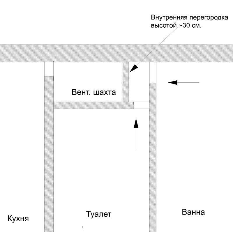

Вот набросал схему с размерами. Выход - это вент отверстие в туалете.В глубине видно отверстие в ванну. Из канальных, которые есть в магазинах и влезут в отверстие приглянулся этот:
Из-за широкого и узкого канала - общего для туалета и ванной, что либо подобрать затрудительно Imho. Наверное для реализации вентиляции в ванной и туалете необходимо использовать два вентилятора, которые следует установить в вент проемах этих помещениях. Для более правильной реализации этой затеи необходимо общую "продолговатую камеру" (участок) между вент.отверстиями ванной и туалета поделить перегородкой, так чтобы она была расположена посередине широкого и узкого вентканала идущего вверх. Это позволит не влиять потокам воздуха идущим от каждого вентилятора друг на друга ... т.е. "дуть" куда положено Зы. В качестве перегородки вполне подойдет кусок гипрока (прямоугольной формы или даже два, так как один необходимого размера и не всунуть наверное будет) необходимого размера, который по месту закрепить например гипсовой штукатуркой немного ... только необходимо зафиксировать и дать сутки сохнуть.
Ты не понял. Мне нужна либо 3D картинка санузла с каналами, шахтой и размерами.
Либо, на худой конец - две проекции - фас и профиль, так же с каналами и размерами.
Просто в виду полнейшего разнообразия реализаций, даже в однотипных домах, очень трудно что-либо думать...

Имхо, но ты ошибаешься на счет перегородки... Если суммарный поток вентиляторов(или вентилятора) будет превышать мощность прохода каналов и шахты(или же будет близок к критическому), то потоки устремяться в сторону наименьшего сопротивления - и у тебя получится то, что либо вентиляторы будут рабоатть в холостую, практически, либо будет перетекание потоков между помещениями.

Представьте расчеты Зы. Сторона меньшего сопротивления и будет этот узкий, но широкий канал направленный вверх. Наверняка площадь его не как не меньше площади одного из отверстий - иначе кто такое проектирует - на два отверстия одно общее и маленькое. Если тяга и так есть "туда" ... А если еще поставить вентиляторы имеющими в своей конструкции обратный клапан ... . Про это я вроде как бы хотел написать сразу, но ... вот оправдываюсь.
