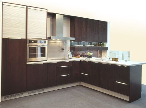

Посему и предположила, что народ тут грамотный и просветит по моему вопросу: насколько дверки из шпона лучше\хуже из глянцевых МДФ и насколько практичен корпус из шпона в плане водостойкости.
Неужели новую тему постить стОит...
У нас за приличную мебель поменьше просят тут нам не Мск Еврозона аднака.
Эггер с PVC (или, если не ошибаюсь ABS) кантом на стыках - мне тоже нравится, но производитель советует полностью шкафчики сделать из шпонированных дубом плит. А я вот и засумлевалась...
Эстетика и дизайн, конечно, говорят в пользу этого, а вот с практической стороны ???
Щас фото выложу
Да, и по цене эти шпонированные плиты на 5 евро дороже ЛДСП Термопала (аналог Эггера), поскольку производитель сам шпонирует, не обращаясь к смежникам.
Так что, разница в цене мизерна, вопрос только качества, точнее, износостойкости шпона.

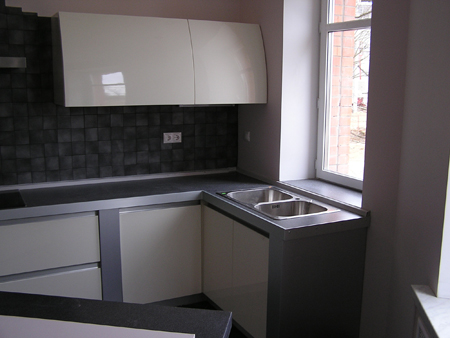

Не воспримите как рекламу или бахвальство... но, просто вспомнила невольно наблюдения DMack(а).... Интересно, заметил ли он, что в Литве выбор более чем 2000 цветов МДФ (любой на выбор по Тиккурилле, Садолину и пр. "красилок").
Можно матовый цвет, а можно глянцевый, а потом еще и лаком вскрыть. Правда, процесс крашения пару недель занимает, поскольку каждый слой сушится основательно в камерах.
В общем, вэлком

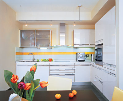

Крашеный МДФ (тут, пожалуй, IMHO не буду вставлять) на кухне "практичнее" натурального шпона.
Сам видел такие в магазинах в Подмосковье. Причем красят их чуть ли не финской краской Pesto
(а она дает эффект гладкого пластикового покрытия).
По-моему, это не такая уж редкость.
Например,
Рекомендую пообщаться с ними на тему "пятностойкости" шпона. Если он никак не обработан, а вы прольете на него масло... или вода будет покапывать...
ПВХ-кромка однозначно надежнее и меламина и шпона.
Наконец-то пошел конструктивный диалог Премного благодарна за наводку
DMack написал :
... независимо от фактуры, на лаке через несколько лет появляются заметные царапины, что очень портит настроение.
"Есть такая буква"... Именно это обстоятельство и сподвигло смотреть в сторону альтернативы (т.е. дуьового шпона).
А я вот что подумала: сделаю-ка я корпусы нижних шкафов и одного верхнего (где сушилка для посуды) из Еггеровского ДСП подходящего под фасадный шпон цвета. А в остальных местах, там, где боковые и нижние стенки видны - шпнированные плиты. А? Каково? ))))

я вот что подумала: сделаю-ка я корпусы нижних шкафов и одного верхнего (где сушилка для посуды) из Еггеровского ДСП подходящего под фасадный шпон цвета. А в остальных местах, там, где боковые и нижние стенки видны - шпнированные плиты. А? Каково?...
Просто, в моей кухне, которая и не кухня-то вовсе, а часть гостиной... ну никак он мне там не климатит своим внешним видом.
Мда-с, ничего себе подробность всплыла. Теоретически, подобранное в тон/в суть ДСП картины тоже не испортит, однако так делать категорически не принято: раз дерево, то везде. (Эх, как жаль, что нельзя снести капитальную стену...)
А если по вопросу, то лично мне ваш вариант кажется абсолютно логичным. Более того, так нередко делают.
