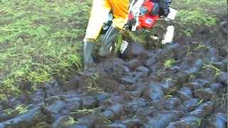

Странно, у меня открывается. Попробуйте отсюда зайти.
Посмотрел ,неплохо. Но у меня даже расстояние между груд меньше намного, там на колесах не пройти.

doberman_199, удачи в дерзаниях, надеюсь что всё получится. И на узкую колею можно ставить не фрезы, а родные колёсики от МБ, проверено, на 5-м фото:
