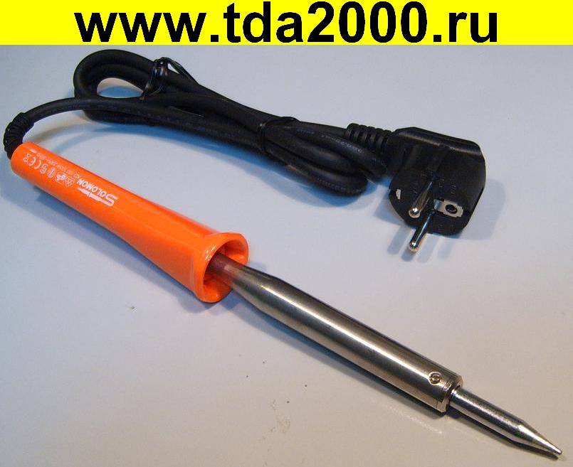

фирма Solomon . или Pro'sKit на худой конец
у меня один из.. такой
