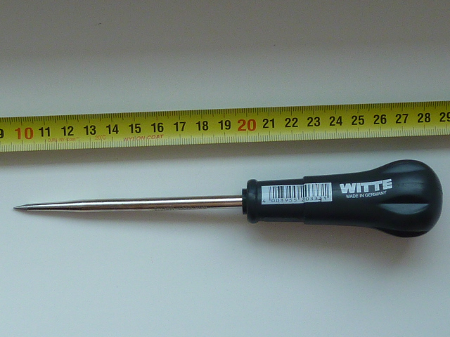

Оказалось, что нет темы про такой традиционный инструмент как шило.
Поводом к поиску темы послужило приобретение шила от Витте.
Давно пользовался какими-то подручными предметами и хотел приобрести что-нибудь поприличнее.
После похода в Румянцево появилось в ящике вот это.
За 149 рублей
Чехол из дюбеля для теплоизоляции 10х180
Детали
Форма рукоятки как раз под передачу осевой нагрузки, сидит в ладони удобно. На мой взгляд слишком гладкая, немного шероховатости не помешало бы. Качество литья ручки на 4+, некоторые приливы литья заметны, хотя руку не мнут. Продольные насечки в верхней части ручки помогают передаче момента, а также предохраняют шило от перекатывания по поверхности.
Жало диаметром 6 мм, сужается до 3 мм у начала колющей части, заточено нормально, сразу готово к использованию.
Каково качество металла - покажет практика.
для чего этот лом?

Вчера после похода в Лефорт добавил в парк еще одно шило, от Narex. Как у се.
Цена - 150 рублей. Поэтому интересно сравнить с шилом от Witte по той же цене.
У Narex форма ручки более классическая, при той же толщине в наиболее широкой части она на 2 см короче. Изготовлена из дерева под лаком. И формой и материалом мне ручка у Narex понравилась больше. Минус - нет граней, поэтому катается по поверхности.
Диаметр жала у обеих инструментов одинаковый - 6 мм, однако у Narex оно немного короче (100 мм против 105 у Witte) и другой формы: сгон идет за 4 см до 2 мм, а у Witte - за 3 см до 3 мм. За счет этих мелочей жало у Narex подходит для более тонких работ, чем у Witte.
Металл на жале заявлен как и у Witte легированная сталь (хром-ванадиум), отполирован и, видимо, покрыт лаком.
В общем, мне лично шило от Narex понравилось больше, чем от Witte.
