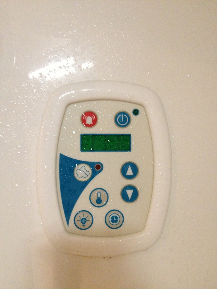

Добрый день! Установлена душевая кабина Teuco с сауной. Проработала без проблем 8 лет. В один прекрасный момент парогенератор не включился и выдал ошибку 02. Может кто-то сталкивался с этой проблемой и знает как лечиться.
На картинке вид пульта управления. Сауна без наворотов, самая простая.

Наличие воды не чувствует скорее всего парогенератор. А уж датчик накрылся, клапан засорился или шланг пережался, надо
лезть в оборудование и смотреть. Если у вас 161-я, придется двигать кабину.
Y&T Спасибо за совет, но все работало, поэтому и мысли такой не было (в инструкции не слова о каких-то регламентных работах).
А тут, включаю подачу пара. Из сопла начинает литься вода и через какое-то время прибор отключается и выдает ошибку. Кабинку я отодвигал, разбирал парогенератор, чистил от накипи (ее там ну очень много, странно что ни разу не включался режим декальцинации), все собрал - не работает. Наверно все опять разберу, попробую еще раз почистить (может где еще осталось), прозвонить датчик, посмотрю клапан, дальше видно будет.
Датчик не чувствует воды, поэтому переливает. Далее по времени - "ваш" диагноз. Купите новый, у датчиков "старых" это болезнь. Сетку клапана тоже, конечно, стоит посмотреть.
Декальцинация включается вручную, после подсказки пульта. Странно что вы ее не включали.
Вам по-любому стоило разобрать ПГ, это вам знак. Датчик стоит в пределах 1т, в Жулебино или на Олимпийском.
Нашел время заняться кабиной после всех отпусков и пр. мероприятий. Как было рекомендовано, купил датчик уровня воды на Олимпийском за 1,2 т.руб. Поменял и, о чудо, все заработало. Спасибо за сэкономленные 4 т.руб. (вызов мастера). Удачи.
