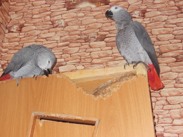

vadim d, ну после того, что у меня было из оргалита какого то, невесомое, которое просто пробила головой играющая собака, массив сосны все же воспринимается твердой дверищей)) По крайней мере, в случае столкновения с собакой, победит дверь на этот раз. Надеюсь.(
з.ы. зато дешЫво блин( Вспоминаю сказку о попе и работнике Балде, не гонялся бы ты поп за дешевизной(( выглядели они кстати ничего, до столкновения.
