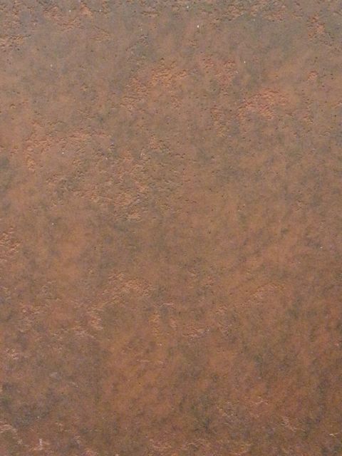

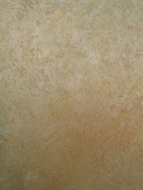

14.08.2013 в 17:52:12
Если рельеф сложный и глубокий - и вправду, это может быть непросто. Но ведь можно сделать гладкую фактуру или фактуру с небольшим рельефом - "кратерами". На мой взгляд, такой вариант вполне приемлем. Вот кусочки стен с такими фактурами. А с помощью геля или декоративного воска можно еще и сделать заполнение "кратеров".

Sunny написал : Если рельеф сложный и глубокий - и вправду, это может быть непросто. Но ведь можно сделать гладкую фактуру или фактуру с небольшим рельефом - "кратерами". На мой взгляд, такой вариант вполне приемлем. Вот кусочки стен с такими фактурами. А с помощью геля или декоративного воска можно еще и сделать заполнение "кратеров".
если рельеф потом убирать восками и т.п., то зачем его вообще делать? Даже такой рельеф как Вы показали замумукаешься отмывать, ИМХО. Ну либо мыть фартук каждый раз сразу же после готовки - тоже вариант не самый привлекательный. Нет, все же я при своем мнении останусь - не подходит декоративная штукатурка (тем более рельефная) для фартука кухни. Хотя никому не навязываю - нравится - делай как нравится и никого не слушай :)
