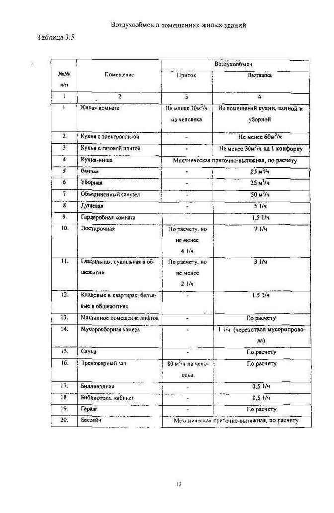

Всем доброе время суток! У меня та же проблема, что у Ярослава_М. Уже больше года общаюсь ЖЭУ и пытаюсь самостоятельно определить причину.
Исходные условия: дом 5-этажный, панельный, серию не могу определить - по три квартиры на лестничной площадке, моя на втором этаже в правую сторону; окна выходят на две стороны дома. Чердака у дома нет. Вентиляционные стояки расположены отдельно на кухне и отдельно в санузле. Окна пластиковые, но входная дверь видимо имеет нормальные щели - в результате на кухне вытяжка работает практически всегда, а в санузле заметное движение воздуха наблюдается только при открытых форточках, что приводит к быстрому выхолаживанию комнаты. В принципе с этим можно было бы мириться, если бы не возникающая при определённом направлении ветра обратная тяга в санузле, небольшая, но запах идёт не приятный. В кухне тяга порой тоже опрокидывается, но очень редко и очень сильно. Вертикальные каналы стояков я проверял на просвет - в кухне через зеркало виден зонт на оголовке трубы, через горизонтальный канал санузла я выдвигал лампу в вертикальный стояк и заглядывал в стояк с крыши - всё нормально.
Вентиляторщики из ЖЭУ после многочисленных и настойчивых просьб приходили, констатировали "что не работает"; чистили канал - там где и так работает - на кухне. Последнее их действие (месяц или два назад) - удлинение моего вертикального канала в той части где каналы от разных квартир соединяются в одну оконечную трубу. Похоже результат близок к нулевому: либо идея не плодотворная, либо её реализация. Я с тех пор на крыше не был - не видел что они там сделали. В прошедшие выходные сделал из стандартных вентиляционных решеток самодельные обратные клапаны из тонкого целофана в ванную и а туалет. Пока наблюдаю...
Прошу опытных в вентиляции людей дать идею - почему в разных стояках (на кухне и в санузле) может быть разная тяга? Разницу я вижу только в наличии горизонтального участка в санузле. Думаю, что победить ветер помог бы статический дефлектор, но каналы общие - придётся рассчитывать на пять квартир, а это уже дорого. Сверху видны два с половиной канала размером 180х360, которые объединяются в трубу где-то 1500х200 и зотн в виде плиты сверху.
Сегодня дождался замеров. Пришли с прибором (эх забыл посмотреть марку прибора и пломбировку), застали почти в дверях убегал по делам... Прибор с крыльчаткой-вентилятором в обечайке. Прикладывали его к решеткам в туалете и ванной. Заодним попросил замерять и на кухне.
Очень хотело бы, чтобы знающие люди прокомментировали показания прибора!!! И как эти показания пересчитать в нормальные удобоперевариваемые цифры?
Показания: ванна - 0,3; туалет - 0,2; кухня - 0,7

Очень хотело бы, чтобы знающие люди прокомментировали показания прибора. Прикладывали его к решеткам в туалете и ванной. Показания: ванна - 0,3; туалет - 0,2;
Малова-то будет., даже без понижающих коэффициентов. А почему они не померяли на входе в воздуховод, они же настаивали? А Вы бы точно знали, есть норма или нет.
snim написал :
кухня - 0,7
Если эл.плита, то близко к норме, если газ.плита, то мало.
snim написал :
Длину решетки умножаете на ширину (,в метрах, ), на скорость и на 3600 = ...м3\ч

snim написал :
А что за понижающий коэффициент? Они тоже про какой-то коэффициент говорили.
Из Приложения 1 к Постановлению Правительства Москвы от 2 ноября 2004г. №758-ПП :
"4.3.7. Контроль работы системы вентиляции заключается в про-
верке объема воздуха (L), удаляемого из помещения, путем приборно-
го замера скорости воздушного потока, проходящего через входное
отверстие вентиляционного канала по формуле:
L=3600VFж.c., куб.м/ч,
где Fж.c.- площадь живого сечения входного отверстия (при на-
личии решетки принимается равной 0,7 от геометрической площади
входного отверстия), кв.м.
V - скорость воздушного потока, проходящего через середину
вентиляционного отверстия (решетки), м/с. Скорость воздушного по-
тока в формуле берется с коэффициентом 0,8 к величине, установлен-
ной замером, для учета неравномерности или возмущения воздушного
потока. Измерения производят при скорости ветра не более 5 м/с. и
температуры наружного воздуха не выше + 50С. Отклонение от норма-
тивных значений при расчетных параметрах наружного и внутреннего
воздуха допускается не более 10% по объему воздуха, проходящего
через воздухоприемное устройство.
При проведении замеров объемов удаляемого из помещения возду-
ха должен обеспечиваться приток наружного воздуха и перетекание
его из других помещений данной квартиры. В случаях если установ-
ленные при строительстве оконные заполнения заменены на стеклопа-
кеты, а также при заклеенных оконных рамах и створках, контроль
работы естественной вентиляции и замеры объема удаляемого воздуха
осуществляются при приоткрытых приточных устройствах."
Сегодня звонил мастеру вентиляционщиков. Крайне недоволен причиной звонка. Я спросил, каким прибором измеряли и какова методика?
Разговаривал с надрывом, мол зачем вам это нужно? Никакой методики я вам не дам!!! Вы слишком умный, я смотрю.
Еле выцарапал марку прибора - АП-1М (со слов начальника).
Как пересчитать данные этого прибора? Решетка, внутреннее сечение 0,2м*0,12м
Что же тогда получается у меня, если в туалете прибор показал 0,2, в ванной 0,3, на кухне 0,7 ?
L=3600 * 0,3*0,8 * 0,2*0,12*0,7 = 14,5 (ванна)
L=3600 * 0,2*0,8 * 0,2*0,12*0,7 = 9,67 (туалет)
А как в кухне расчитать? Там нет вентиляционной решетки, а размер канала в стене 18*18см.
Начальнок мастеров, с которым разговаривал, сказал, что у меня уже просчитали и данные по ванной и туалету следующие:
23 и 21 м3/ч
На сколько верна методика их расчета? И должны ли они мне предоставить эту методику?
