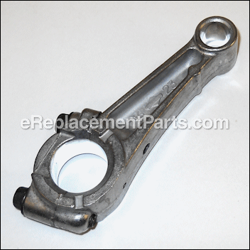

Veps25 написал :
Нет там вкладышей.
Картинки подтверждают.
Надо по старинке, баббит заливать
Там нет баббита, там нет вкладышей, сам алюминиевый шатун и есть подшипник скольжения.
majkl написал :
Ничего никуда там заливать не надо, так как заливать некуда. Сам шатун изготовлен таким образом, что его половинки и есть подшипник скольжения. Но ничего вечного нет, масло прозевали или еще чего, и между шейкой коленвала и подшипником скольжения образуется недопустимый зазор или вообще задиры. Но все это лечится, причем вполне бюджетно. В Москве имеется фирма Механика, которая имеет несколько филиалов. Приносите туда коленвал и шатун, они протачивают, шлифуют обе сопрягаемые поверхности под нужный размер. Шатун в таком случае может быть незначительно осажен, на доли миллиметра, что не отразится на объеме двигателя и мощности. Что возможно придется доработать самостоятельно, вручную, после шлифовки, так это скосы на сопрягаемых половинках шатуна, так как они после шлифовки могут слегка цеплять за стенки коленвала. Полукруглый напильник и пять минут времени решают проблему. Цены вполне демократичные. Сам сдавал тда коленвал и шатун на шлифовку. После этого движок работал долго и без проблем.
