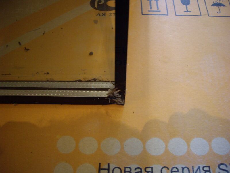

Обнаружили недостатки и нарушения:
В раме (в профиле) с внутренней стороны ошибочно просверлены 4 дырочки под крепление москитной сетки.
В углах глухой половины внешнее сплошное резиновое уплотнение имеет обратный наклон (вода будет стоять).
По всей длине глухой половины между внешним резиновым уплотнением и корпусом рамы имеется щель ~ 0,3мм и к углам до 1мм.
В стекле (толщина 4мм) имеется пузырек воздуха 2*1мм, выпуклости нет.
Внутреннее резиновое уплотнение на открывающейся створке разошлось на 5мм.
Пластмассовая стружка на уплотнениях и снаружи, и в пазу.
Заусенцы на всех отверстиях для слива.
Симметричные (по диагонали) довольно глубокие риски на импосте, ближе к его концам.
Маркировка на профиле рамы Kbe 707, на профиле створки Kbe 315, профиль отличается по блеску. Кто производитель профилей?
На стеклах есть 2 царапины, длиной по 10см, различимые с 4-х метров.

У меня устанавливали м. окна - паспорт есть. перечисленные косяки - по моему офигительные, я бы такую работу не принял. По любому нужно предъявить им всё это.
Ну заусенци в отверстиях это у всех производителей это нормально.
Срезаются самостоятельно маленьким скальпелем.
Раму и створку с лишними отверстиями под замену
Стекла под замену (ГОСТ 111-2001 и ГОСТ 24866-99 прочтите обязательно )
Монтаж прочтите Гост 30971-2002.
Исходя из вашего описания почти все придется переделывать заново.
Вооружитесь означеными документами в печатном виде.
Сделайте закладки чтоб было куда тыкать.
Пригласите сотрудника из фирмы ИП и пригрозите им судом и тем ,что напишите о них в средствах массовой информиции.Ведите себя нагло и убедительно так ,что бы у них не возникло илюзий ,что и так обойдется ,ни прощайте им ничего.
Заставте их все переделать и постарайтесь еще чего нибудь с них содрать сверху.
Я уже ставил окна на восьми обьектах подобные недостатки были всегда (правда так плохо как у вас не было не разу ) ,но все восемь раз удалось стребовать с них все до последней царапинки .
Самый долгий раз я мучил фирму 3,5 месяца.
Работал с двумя лучшими по моему мнению фирмами в Москве.
Я не мазохист но результатоми остался доволен.
Удачи.
707 арт на коробке,315арт на створке - все согласно каталогу КВЕ.
Гост 30971-02 можете не смотреть - его отменили еще 30мая 2006г.С остальным согласен - факт брака на лицо - пусть исправляют.

Самые большие и плохо и долго решаемые проблемы это царапины , пузыри ,отпечатки и прочий мусор в стеклах это только под замену.
Небольшие царапины на пластике затираются специальным средством Cosmofen 10
Это своеобразный полироль-расворитель ,цифры 5,10,20 означают степень расворения
5 сильный ,20 слабый.
Еше есть так нызывамыей "белый клей" на основе дихлорэтана для замазки щелей и сильный царапин.
В общем пастик иногда лечится.
Стружка под уплотнителем вообще болезнь.
Ну тут либо снимать стеклопакет и вытирать ,либо вытаскивать тонким скальпелем из под резинки.
Фурнитура - просто регилируется где подклинивает. Если не боитесь покрутить сами стребуйте с фирмы специальный ключ. Дают правда не охотно и говорят ,что это сложно и расказывают страшные истории о горе крутильшиках. Не верте все фигня ,а придурки в любом деле всегда найдутся.
Если кто то говорит ,что ему сделали все хорошо с первого раза - это значить либо он плохо или не все осмотрел ,либо у него заниженые требования к качеству.
