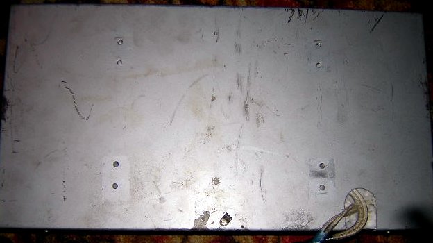

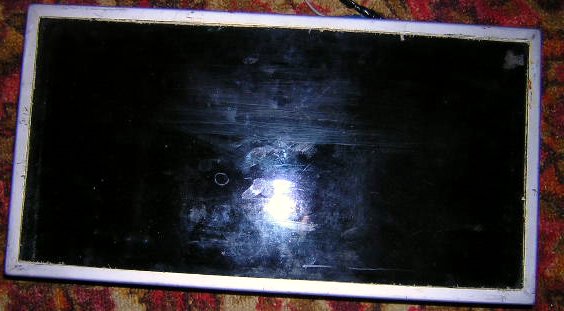

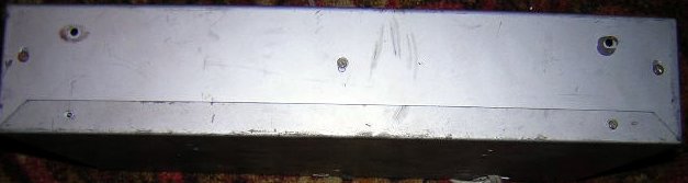

Недавно нашел странный аппарат,когда я включил его в разетку, стекло нагрелось. Пожалуйста, если кто знает, что это такое объясните мне.

Если ИК нагреватель - непонятно зачем стекло темное? Зачем "фильтровать" видимую часть спектра?

Инфракрасный осветитель, для прибора ночного видения или камеры, стекло темное для фильтрации видимой части спектра.
Мог быть установлен, для подсветки камеры скрытого наблюдения в одной из многочисленных секретных зон метрополитена.

veers написал :
Я и так могу сказать: под задней стенкой вата, а под ней изогнутый металлический лист.
Вата обычная или стекловата? Скорее второе. Изогнутый металлический лист - это наверняка отражатель. А вот что находится между металлическим листом и передней панелью?
Кстати - передняя панель совсем непрозрачная (для видимых лучей)? Если хоть немного прозрачная - попробуйте посветить через нее мощной (>=100-ваттной) лампой и постараться разглядеть внутренности.

Насколько я знаю, в советстких ИК прожекторх в качестве светофильтра использовалась тонкая эбонитовая пластина.
