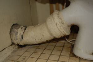

:help Как тут лучше сделать? Гофра не стыкуется :help
Продаются вот такие штуки, не знаю подходят они тут или нет

123456789, выбить колено из тройника и будет Вам праздник.

Совсем без отвода нельзя.При сбросе с верхних этажей в канализацию, будет удар по гофре,что может привести к подтеканию канализации. Расчеканьте чугунный отвод поставьте манжет переходной на 110 потом отвод 110 па 15 или 30 градусов затем http://www.isan.ru/published/publicdata/ISANSHOPDB/attachments/SC/products_pictures/otvod_ynitazw7.jpg

123456789 написал : Как тут лучше сделать? Гофра не стыкуется
А какой сокральный смысл в этой гофре? Почему бы не вставить унитаз в отвод как и было, а потом сверху промазать всё это дело герметиком. Ну если хочется именно резиновое соединение сообразить, то просто вставить короткую прямую муфту (там ведь выпуск и труба практически соосны с небольшим отклонением):

ser000 написал : Почему бы не вставить унитаз в отвод как и было, а потом сверху промазать всё это дело герметиком.
Вы смотрели хоть фотографии, как Вы собираетесь вставлять унитаз в отвод?! :)

123456789 написал : Вы смотрели хоть фотографии
Первая верхняя левая фотография и судя по ней (следы на выпуске унитаза), он туда и был вставлен без всяких гофр и черных резиновых прокладок вставленных сейчас в чугун.

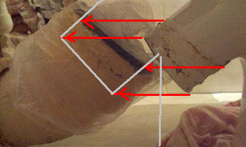

123456789 написал : как Вы собираетесь вставлять унитаз в отвод?!
Из чугунной трубы вынимаем гофру и черную резиновую муфту. Потом приподнимаем унитаз и опускаем выпуск унитаза в чугунную трубу, дальше сверху забиваем чем позволяет религия... Фотошопа под рукой нет, что бы показать тоже самое на вашей первой фотографии, но получаем примерно вот это (тут угол входа немного другой, но как-то так):

Зачем изобретать велосипед. ser000, При вашем способе нужна будет подкладка под пятку унитаза.

виктор1 написал : нужна будет подкладка под пятку унитаза.
Только по фотке,он точняк войдет на место.

касимов написал : Только по фотке,он точняк войдет на место.
Скорее всего- не войдет. На фото вроде как плитку положили. Видимо добавилось 1.5- 2см.(на стяжку и плитку) так что можно не угадать.

gayanovv написал : Скорее всего- не войдет.
Если раньше входил, то почему после укладки плитки не войдёт?
gayanovv написал : так что можно не угадать
Зачем, что-то гадать? Вынули всё из чугуна и поставили унитаз (см. вторую картинку в шестом сообщении, серой линией обозначено прогнозируемое положение унитаза) как он там и стоял до укладки плитки, ведь в сущности ни чего не изменилось, только пол стал немного ровнее. И как заметили выше:

Пятка поднимет унитаз и тогда уже понадобятся дополнительно удлинять трубу для стыковки с выпуском унитаза и он соответственно подвинется больше вперёд ровно на столько какой высоты будет ваша пятка.

Из фото видно, человек делает ремонт и думаю имеет ли смысл оставлять кусок чугуны. Мое личное мнение распаковать и переделать все под приличный вид.
