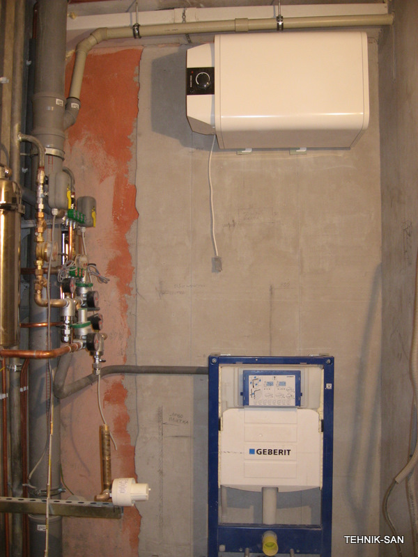

egal_novice- кв. врезки в стояки надо переваривать повыше и немного разводить в стороны, тогда может получится как на фото, но для полного доступа придется ставить либо сантехнические рольставни, либо распашные дверцы.
Tehnik-san написал : egal_novice- кв. врезки в стояки надо переваривать повыше и немного разводить в стороны, тогда может получится как на фото, но для полного доступа придется ставить либо сантехнические рольставни, либо распашные дверцы.
Дверцы меня бы вполне устроили, я тут на форуме видел у кого-то на фото такие стеклянные не то синие не-то морского цвета.

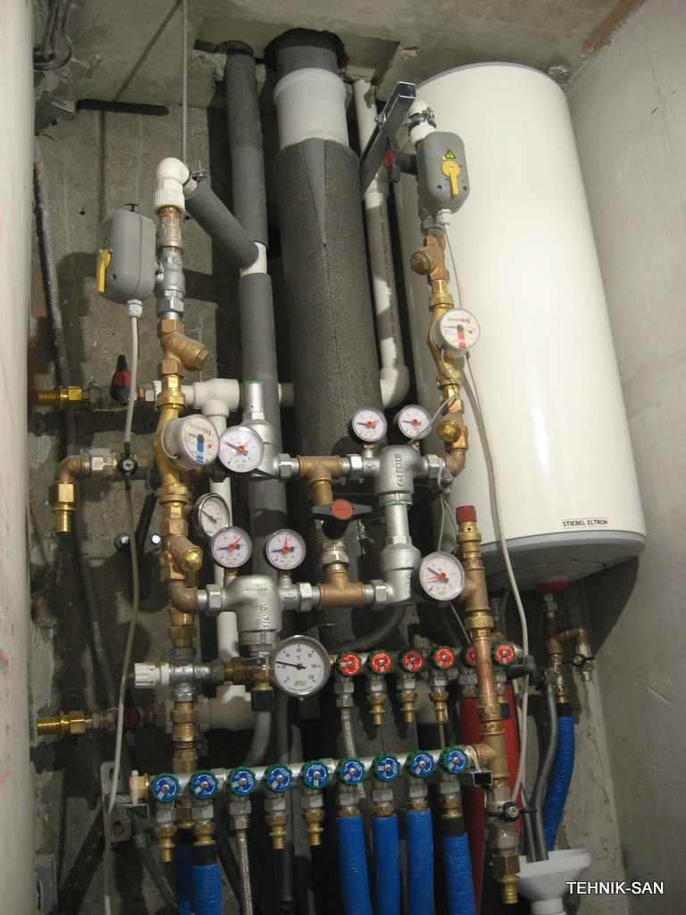

Техник-сан, как я понял по 3/4-м ителмам, это старое фото. Так вот скажите, здесь работа закончена, или еще нет? Что за стяжки на коллекторах, и почему входные краны так повернуты, что ими нельзя пользоваться? По крайней мере, левым.
И еще: смесак Фар там как магистральный стоит? То есть, гор. вода через него в коллектор идет, или он какой нибудь душ питает, а там просто не видно?
Простите, но вероятно я ее пропустил, или просто не помню.
И, кстати говоря, там Вы не развеяли, а подтвердили мое сомнение насчет смесителя, хотя я его еще не озвучил: неужели нельзя было поставить оный с большей пропускной способностью? Известные мне стоят на 3к дороже термофара, что, понятное дело, капля в море на фоне остального. 1.7 это на 2 потребителя, 3 еле-еле. У меня Эсбе с таким же КВС плюс-минус 1, так вот я расстроился, когда протестировал.
Вопрос считать риторическим.
Про краны так и не понял, ну и ладно - видно не дорос еще.
