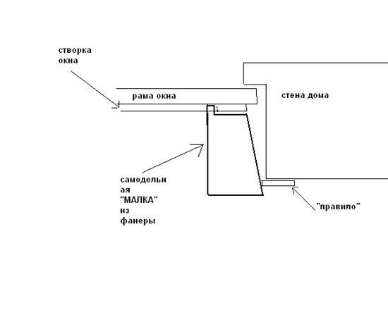

Есть два окна в кирпичном доме. Для протяжки штукатурки обычно используют правило на плоскости стены и ребро оконного профиля свободного от створок, протяжка раствора по направляющим при этом обеспечена. У меня случай другой. Установлены пластиковые окна и подоконники. Створки навешены и снять их нельзя. установить правило на стену нет проблем, а вот как быть с коробом? Как и что крепить к пластиковому коробу чтобы не испортить его и обеспечить свободное движение малки (так кажется?).
Если у кого есть опыт решения подобной проблемы, поделитесь, буду очень признателен. В инете подсказки не нашел. Ремонт встал, а хочется поскорее его завершить.

Воткнуть м-ду блоком и пеной маячок неширокий (для пола есть такие), чтобы выступал за раму, сколько надо.
Профиль - перфорированая полоса с бугорком по центру около 3 мм. Типа такого:
Двигать то, что вы написали (не знаю такого) по маячку с одной стороны и углу стены с другой.
Маячок в конце концов окажется подс слоем штукатурки.
У меня ставили маячок бугорком наружу (от откоса). Щель м-ду бугорком и рамой - герметиком белым.

Так, было бы здорово! К сожалению такая система мне не подойдет. Между коробом и пеной лежит пароизолируящая лента на самоклейке, типа система Ильбрук. Есть мысли приклеить скотч на коробку а на него приклеить тот самый маячок, но это все как-то кустарно и нет четкой геометрии, маячок "гуляет", да и оторваться в не нужный момент может.

"Тяните" по ребру (предварительно заклеенному скотчем) створки. Протягиваете плоскость там, где возможно, после высыхания - протягиваете всю плоскость

Тянуть по створке, увы не получится, сверху глухая фрамуга, она в плоскости короба.
Будем изобретать подстраиваясь под геометрию ПВХ профилей.
Сначала выполняются необходимые ПЛОСКОСТИ, с необходимыми углами сопряжения. Затем "срубается" часть угла и монтируется "уголок" по плоскостям (которые уже созданы), без всяких измерительных инструментов, просто прижимая "уголок" с двух сторон по плоскостям ровной планкой - плоскости стен-то уже есть.
При монтаже "уголка" непосредственно на готовую плоскость - вызывает погрешность 3-5 мм, соответственно перерасход материалов при последующей шпатлевке.
Долго экпериментировал с направляющей вдоль рамы платикового окна. Пришел к следующему. Штукатурный оцинкованный уголок клею на силикон с заходом на раму на 1см. Если откос сильно открыт, можно уголок слегка подогнуть внутрь.

Пробовал после высыхания силикона подгибать. Подгибается. Но лучше перед поклейкой аккуратно равномерно по всей длинне, иначе уголок может немного в дугу загнуться. К тому же я уголки покупаю жесткие, оцинкованные. Силикон держит крепко, достаточно. Но для этого рама должна быть чистой, без пыли и пальцев монтажников. После уголка сразу клею пленку-скотч на окно. И штукатурю.

Вполне достойный и равноценный приём. Мне уголок больше нравится своей жесткостью и площадью склеивания с окном. У Вашего способа есть +, можно выбрать маяк 6 или 10мм.
To Oleg V
Ваш способ, по-моему, единственно возможный при использовании пароизолирующих лент. Профиль на силикон - прекрасное решение для оштукатуривания ПВХ окон.
