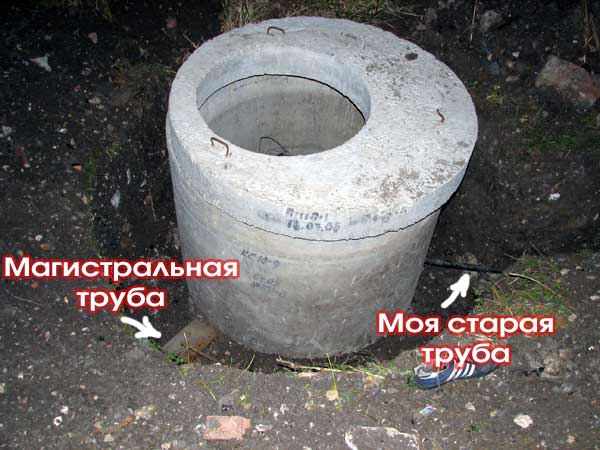

Вчера раскопали колодец, в котором к магистральной трубе и подключена существующая водопроводная труба (которую и хотел переложить глубже, так как прежний хозяин дома проложил её на глубине 40 см.)
Я в недоумении...
Магистральная труба проходит на глубине сантиметров 80.
Не напрасны ли мои потуги по заглублению отвода?
На замёрзнет ли магистраль зимой? (напомню, нормативный уровень промерзания зимой у нас - 140 см.)

uncleHarry написал :
К ней подключено много домов, расход постоянный и немаленький - не замёрзнет, но водичка в ней серьёзно подостынет ближе к концу магистрали. Магистраль не закольцована?
В эту зиму магистраль замерзала?
ВТБ! написал :
К ней подключено много домов, расход постоянный и немаленький - не замёрзнет...
А ночью?..
Откуда там немаленький расход в "частном" секторе?
ВТБ! написал :
Нет, не закольцована.
По прошлым годам информации пока мало - соседей ещё плохо знаю...
У соседей по участку - замерзала. Но они говорят, что замёрзла в подполе... Хотя как они могут знать наверняка, что не в колодце? :-)
