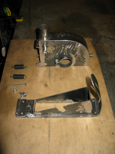

Вот наконец успешно завершена разработка и изготовление пары опытных образцов универсального кожуха для УШМ.
На фото ниже показаны две основные детали конструкции, а также мелкие комплектующие.

Можно ещё более упростить конструкцию и её изготовление, без изменения её функциональных или качественных параметров.
Вместо узла поворота собственного изготовления, показанного на фото выше и включающего в себя пару высоких гаек М6, призонный болт М6х70, гайку с тефлоновым вкладышем и пару приварных ушек с отверстиями можно с успехом использовать стандартную стальную петлю размера 50х45 мм, выполненную из листового металла толщиной не менее 2 мм. Буквально сегодня купил в магазине пару таких петель. Довольно прочные и безлюфтовые.
Также можно сделать регулировочный паз в заднем торце наружного кожуха, как это сделано в некоторых моделях фабричных девайсов.
Тогда не понадобится и отдельная гнутая пластина с пазом, что показана на фото выше.Пылеудаление не ухудшится потому, что этот паз будет перекрываться внутренней фигурной шторкой на подошве, к которой нужно будет приварить резьбовую шпильку М6 для гайки-барашка.
Попозже покажу и такой вариант доработанного кожуха.

Двумя проходами с регулируемым плавником или параллельным упором можно будет делать шире...... намного шире Хоть в несколько метров шириной
Правда, с глубиной будет уже попроблеммнее - больше 150 мм диск туда не никак поставить - кожух стальной ( 2 мм лист ), а не резиновый.
Да, добавлю - внутренняя ширина = 40 мм. Так что впринципе можно и однократным проходом делать штробы шире 12 мм. Но для этого потребуются дополнительные детали - удлинитель шпинделя и шайбы, примерно такие же, как на фиолентовском 150 мм штроборезе.
Либо придётся их где-то покупать либо заказывать изготовление токарю.
Но ещё желательно и болгарку иметь помощнее для работы с двойным диском - а такие УШМ обычно стоят заметно дороже, чем указанные выше.
Посему, проще двойным проходом и одиночным диском прорезать по направляюшему плавнику - и УШМ не будет сильно перегружаться.

Именно для ЭТОГО - то бишь полного контроля :yu над инструментом ( 125-й УШМ в данном случае ) и был разработан этот универсальный кожух.
Чтобы было понятнее, о каких точностях идёт сейчас речь, поясняю - при работе с таким кожухом и жёсткой направляющей шиной , когда вообще нет никаких ощутимых нежёсткостей и люфтов нигде обычный абразивный отрезной диск по металлу толщиной 1.2 мм может в процессе работы отклоняться/деформироваться в сторону от требуемой линии реза на величину в 1 миллиметр или даже более, до 3 мм в зависимости от "качества" диска. Особенно такие уводы неприятны на относительно толстом материале - рез не будет строго перпендикулярным основной поверхности.
Конечно, имеется ввиду на номинальном диаметре отрезного диска.
При диаметре, соответствующем половинному или больше износу диска уводы становятся заметно меньше, но при этом катастрофически в геометрической прогрессии падает глубина пропила и вообще ресурс до полного износа.
В общем, это не нормальная работа, а скорее имитация её ...
Со стальным диском уводы если и есть, то исчисляются не миллиметрами, а десятыми долями. То бишь точность реза раз в ДЕСЯТЬ выше.
При этом практически не меняется ни номинальный диаметр , и не нужно морочиться с постоянной сменой расходки.
А раз диаметр не меняется, значит можно использовать девайс и в качестве некоей фрезерной машины по металлу, например для получения длинного продольного паза определённой глубины в толстой металлической детали типа длинномера с заданным поперечным сечением. С абразивным диском это сделать несоизмеримо сложнее и дольше.
На подобное способны только фабричные ручные пилы по металлу со стальными дисками, но тоже в случае их доработки для работы с шиной-направляющей. Чего обычно фабриканты не делают в базе. Ну а про цены таких специализированных девайсов и так всё понятно -

Все там есть, не надо фантазий. Штроборез по шине? Вы эту простите шину к чему крепить собрались? Все шины которые я встречал - нуждаются в фиксации с нижней стороны.При штроблении бетона - имеет смысл только по рейке - правилу прижимая к упору. Это заводские приспособы - вполне дозволяют делать.
chico63 написал :
В общем, сейчас разрабатываю конструкцию кожуха с патрубком для пылесоса под макитовские УШМ 9555/9558 с посадочным местом под кожух = 42 - 43 мм х 12 мм.
А как же универсальность заявленная в заголовке темы?
т.е. данная приспособа - только для одного типа ушм от одного производителя? Нет универсальности тогда.
У Боша например - имеются пазы-выступы и ваша приспособа - ни для одной бошевской болгарки - не годится.
Тупо не совместима с бошевскими посадочными местами ваша круглая труба на стяжке.
Таким образом - универсальность приспособы - очередной миф.
Макитовских болгарок под рукой нет - не могу проверить есть ли у макитовских выступы. неужели гладкиое посадочное место у макиты ? Ведь это небезопасно с точки зрения внезапного проворота кожуха.

Ок. Самое интересное - это именно адаптер на подшипниках, регулируемый по ширине, чтобы можно было его одевать на разные профили, скажем от 30 до 60 . Для ровной резки стального листа будет самое то, что дохтур прописал.
Единственное, не решил пока - стоит ли этот адаптер делать так же, как и показанный выше параллельный упор, с штангами и регулировкой по ширине или не стоит.
А просто ширину отрезаемой полосы выставлять именно фиксированием профиля шины струбцинами ?
Вроде как во втором случае и проще по конструкции и точно не будет никаких перекосов на длинных штангах. Может ну их нафиг ?
А сделать коротенькими и приваренными к корпусу П-образного адаптера ?
Регистрация: 28.08.2009 Щелково Сообщений: 6861
Вот готовые съёмные планки-оси для роликов. В качестве самих осей конечно лучше использовать укороченные по резьбе имбусовые болты с основным гладким телом.
Также прикинул компоновку адаптера для направляющей - буду ставить туда мелкие подшипнички с 6 мм посадкой.Так более культурно и компактно получится.
Будет ориентирован на работу с трубой от 25 до 60 мм в поперечнике. Конструкция несложная и недорогая , на 6 подшипничках.

Не следует старательно затыкать все щели в кожухе. Щели нужны обязательно для обеспечения потока воздуха в шланге (и достаточно хорошего потока), а также для обеспечения охлаждения двигателя.
Абрам написал :
Там щелей и так хватает , между подошвой и обрабатываемой поверхностью и бороздой, между внутренним сектором и наружным кожухом. Вполне достаточно для пылесоса.
Хотя в целом замечание правильное
Кстати, промстройпылик обычно имеет байпасное охлаждение мотора дополнительной крыльчаткой в отдельной камере, которое не зависит от основного всасывающего канала.
В бытовых пыликах обычно одна крыльчатка, ну кроме тех моделей, что предназначены и для влажной уборки или всасывания воды.
