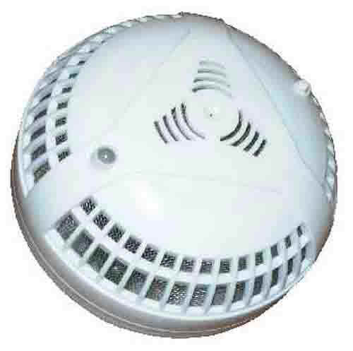

В моей новостройке тоже присутствовали извещатели ип212-72, прикрученные в каждом из помещений к потолку.
Батареек в них нет и не было, кабелей тоже не подходит... Фикция для пожарных для сдачи дома
Вот и думаю есть ли смысл вставлять в них батарейки и разложить сверху на шкафах, или без толку?
Извещатели, находящиеся на лестнице подключены кабелем и несколько раз срабатывали от дыма.
А выведены ли эти извещатели на пульт (и возможно ли это технически, без сигнального кабеля) не понял, хотя и глянул паспорт на них.

С датчиками понятно. Стоят там saftty bw bcm на 70 градусов, нормально замкнутые. Включены последовательно. Без проблем можно выкинуть два, а подключить один. (Видимо, это добро идет на пульт консьержа, наверное, нужно предупредить, чтобы не замыкать провода до датчика, как в кино, и т.д.)
А вот с "тревожной кнопкой" непонятно, но спрошу в разделе форума про слаботочку.
Согласно СП 5.13130.2009 с изм.1 все помещения в жилых домах высотой более 28 метров оборудуются АУПС (автомат. устан. пож. сигнализ.). Демонтировать их самостоятельно Вы не имеете права, так как нарушите и закон и целостность всей АУПС. Штрафы там не хилые от 50т.р. вроде. Если же высота дома ниже 28 метров, то, вероятно, можете их демонтировать, но при согласовании с УК ЖК.
ИПР (извещ. пож. ручной), который Вы называете "красная кнопка у двери", должен находиться на пути эвакуации на высоте 1,5м от пола. Его никак нельзя демонтировать. Поставить что-то красивее вряд ли получится, они все красные и порой достигают огромных размеров ))
Отрезать два извещателя из трех так же не рекомендую, тем самым Вы можете нарушить целостность цепи. Её конечно восстановят, но скорее всего Вам вменят все расходы по восстановлению работоспособности цепи. В некоторых случаях это может занять несколько человеко-дней, и цена будет заоблачной.
В случае если стоят автономные извещатели, то их вы можете снять на свой страх и риск (вдруг инспектор явится).
