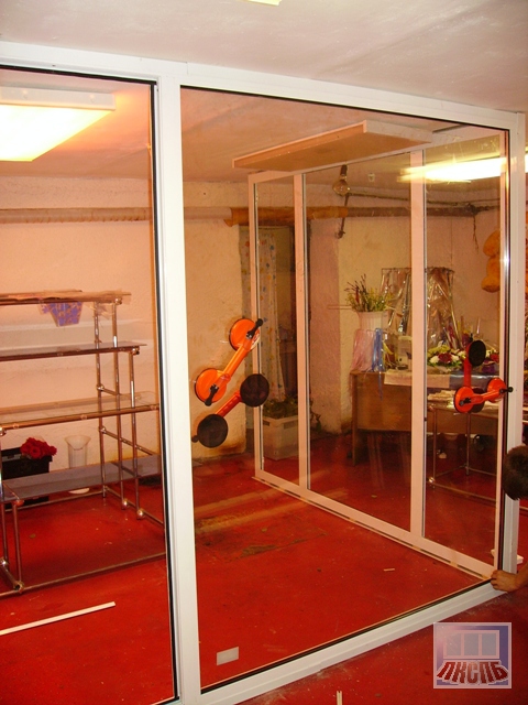

Приветствую всех.Может конечно и зря эту тему ваяю,но по поиску ничего особо не нашёл.Оконщики,ау!Поделитесь,плиз,какими стеклодомкратами пользуетесь,алюминиевыми,пластиковыми?Какую нагрузку они держат,как часто выходят из строя?Есть ли большая разница,между двумя чашками и тремя?Надо ли их перед применением водичкой смочить,чтобы сцепление было лучше?Словом,вопросы накопились,может поделитесь?

Например "Верибор " с двумя сосками Не смачиваю .Просто рукой протираю поверхность от пыли и грязи .Пока из строя не выходили .Еси чо то продаются ремкомплекты -резинки . Мои как то поцарапались.Так я просто протёр их "Космофен" -5 .И всё опять гуд .
Разными В большинстве пластиковыми с двумя сосками на 80 кг. каждый(всегда с собой пара-тройка) Но нормальные, а не совсем г.. по 100 рублей.
Когда пакет супертяжелый, люминивыми на 3 соска.
Могу сказать что на 4 пластиковых домкратах пакет 150 кг. только в путь тащишь
Зы. По надежности у меня есть несколько пластиковых домкратов рублей по 300, которым уже года по 3-4 и они еще живые.
Вон они, висят Пакет кстати под 150 кг весит

Спс.То есть большой разницы нет хороший люминий,или пластик?А ещё,слышал,какой-то,с двойной защёлкой.Это чего за чудо такое?
Если нормальный пластик, то разницы нет, и те и те служат нормально. Только перед покупкой проверять надо, попадаются такие, что вес не держат, хотя внешне прилично все.

Во,ценное замечание.Тут дома попробовал на всём подряд.Идеально ровные поверхности-ламинат,мебельное ДСП,держат мёртво,не оторвать:yu,а вот чуть по рифлёнее,сами отскакивают.
