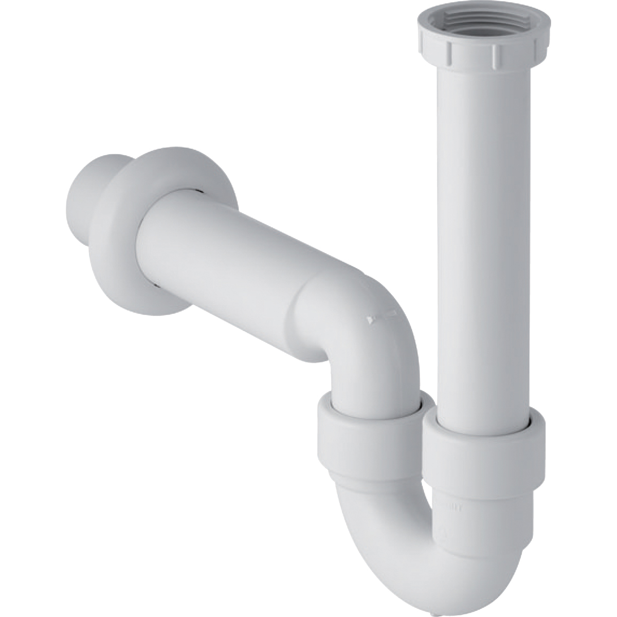

Один я восхищаюсь антизасорной конструкцией старого советского сифона из чугуна? Это же счастье! Кто-нибудь видел современные пластиковые с плавным загибом без углов и швов?
Регистрация: 09.04.2013 Москва Сообщений: 10008
andrejea2 написал :
Любой каприз за ваши деньги:
ser000 написал :
+1
Viega делает трубчатые сифоны, Geberit:
А отечественные недорогие варианты есть?
Не отечественные - от 200 рублей:
Вполне бюджетно, а главное качественно.
А как они для кухни, лучше бутылочных сифонов?
 Чем можно обработать раструбы стояка (на фото)? Нейтрализатором ржавчины и после обезжирить и прогрунтовать? А нейтрализатор может нарушить герметичность раструбов? Или механически, щеткой на дрель, потом
обезжирить и обмазать герметиком
Трубчатые однозначно лучше бутылочных.
